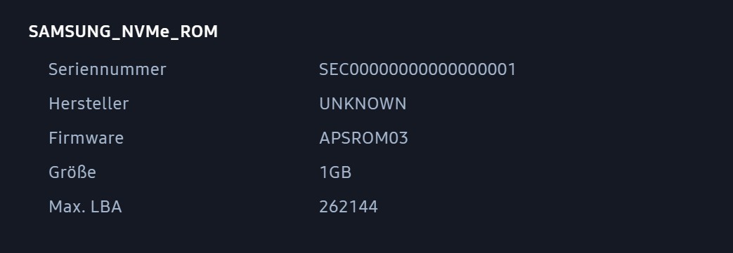

Hier noch ein kleines Update. Zwischenzeitlich wurde mir folgendes angezeigt
Das aber auch nur einmal. Erkannt hat er also was im 4ten Slot. Bin jetzt noch nicht dazu gekommen, quer zu tauschen.
