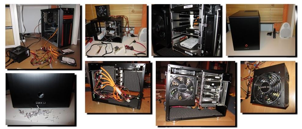

Mir geht es in erster Linie darum das ich mein Festplatten-Gehäuse ins Netzwerk einbinden kann.
Da aber hier die Umsetzung noch komplett ungeklärt ist, war ich mir auch noch nicht so sicher wo ich das Thema reinstecken soll ..
Ich möchte das Gehäuse nicht hergeben - mittlerweile hat zwar einer der Platinen für das leichte Einstecken der HDDs einen weg - das könnte ich aber bald mal checken und evtl. reparieren (HDDs sind jetzt einfach direkt per Kabel angeschlossen)
Ich suche jetzt schon immer wieder mal nach Lösungen.
Aktuelle Lösung sieht wie folgt aus:
Die 5 Festplatten sind mit einem SATA-Multiplier verbunden
am Multiplier ist eine eSATA Schnittstelle
dort ist ein Kabel eingesteckt das in die eSATA PCIe Karte meines aktuellen PCs geht
da sich der Boot meines PCs dadurch verlängert, da erst die eSATA Karte nach HDDs schaut - rückt sich das Problem wieder in den Vordergrund.
Ich möchte dieses Gehäuse aber gerne so betreiben, das ich nicht zwingend meinen PC starten muss.
Das Gehäuse mit den Festplatten soll nicht als NAS betrieben werden.
Es soll lediglich als BACKUP HDD Speicher dienen.
umso ärgerlicher ist es - da man die Festplatten nur sehr selten benutzt - täglich davon im Boot genervt zu werden.

Schon mal in Richtung Intel Atom oder ähnliches nachgedacht? Bei Ebay solltest du ein älteres Modell zum nahezu selben Preis wie den Banana Pi bekommen (vielleicht sogar mit RAM). Leider kann man nicht erkennen, ob das Gehäuse noch den Einbau eines Boards vorsieht. Aber mini-ITX bekommst du zur Not auch "kreativ" unter. Netzteil ist ja offensichtlich da. Eine schlanke Linux-Distribution auf USB-Stick und gut.
Vorteile liegen auf der Hand. Schafft 1 GBit übers Netz, hat einen PCIe Slot und selbst etwas in Richtung NAS (falls du dochmal möchtest) wäre ohne großen Aufwand möglich.
aha ... okay - guter Einwand - da kann ich mal nach schauen.
ob schon ähnliches realisiert wurde und was das heute noch für Kosten verursacht
ich schau mal - normal passt das was rein, ist ein mini itx gehäuse... Schlitten fehlt ... mmhh, hatte das damals umgebastelt

Hab jetzt ein Zotac ION Board - http://geizhals.de/zotac-ion-itx-a-ionitx-a-e-a431583.html
also ein:
Intel Atom 330 - 2x 1.60 GHz
Geforce 9400
2x 2GB DDR2 800 MHz

Mein Zeil ist folgendes:
mit dem bestehenden ITX System (Intel Aton N330, 4GB DDR2)
auf nem USB Stick ein OS das fix hochfährt sobald der PC Strom bekommt.
Die angeschlossenen Laufwerke im Netzwerk freigibt.
richtig geil wäre natürlich - Passwortvergabe der Laufwerke und durch einen Befehl auch herunterfahren (bisher ist nur Strom wegnehmen fürs ausschalten möglich)
