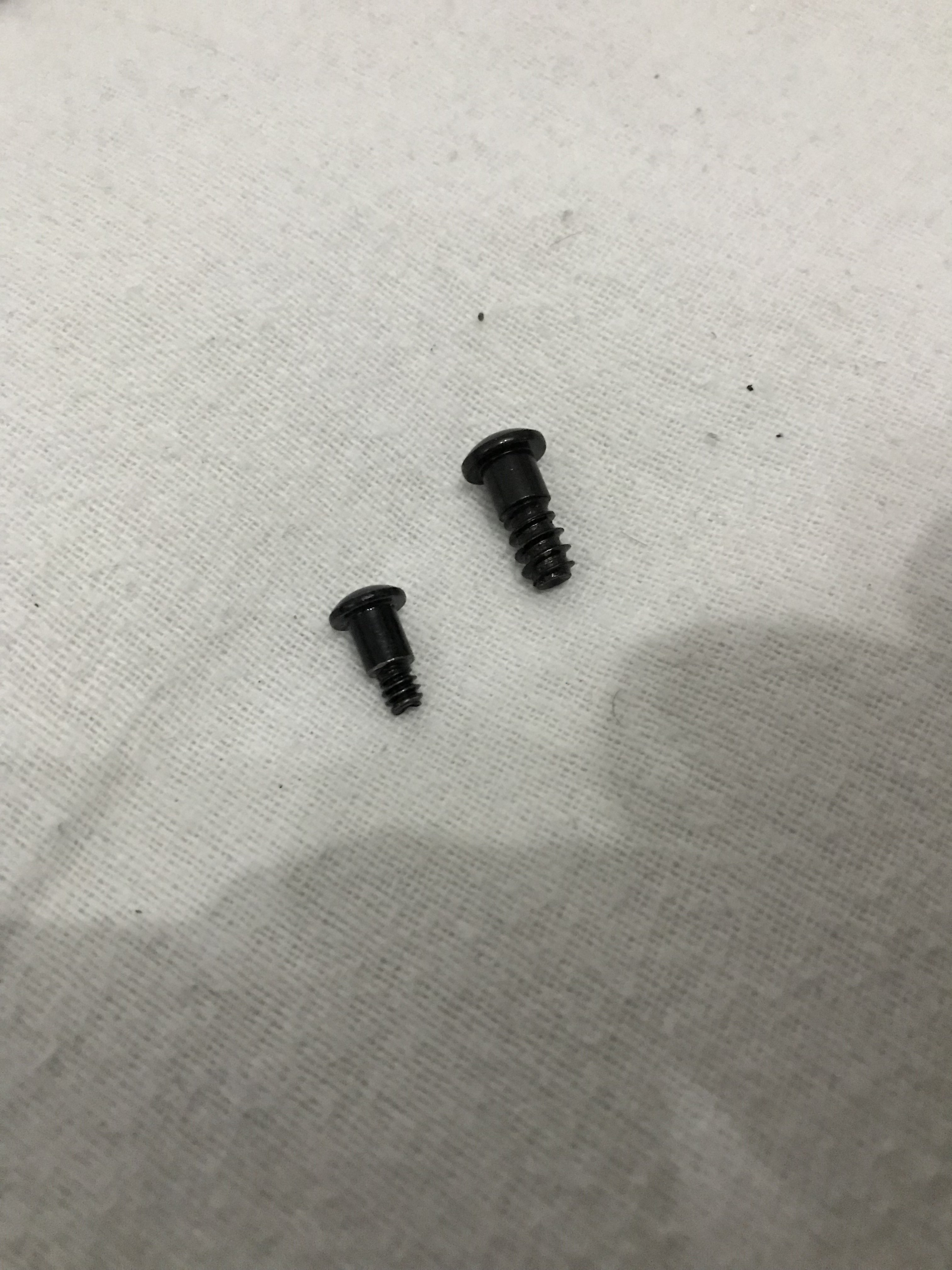

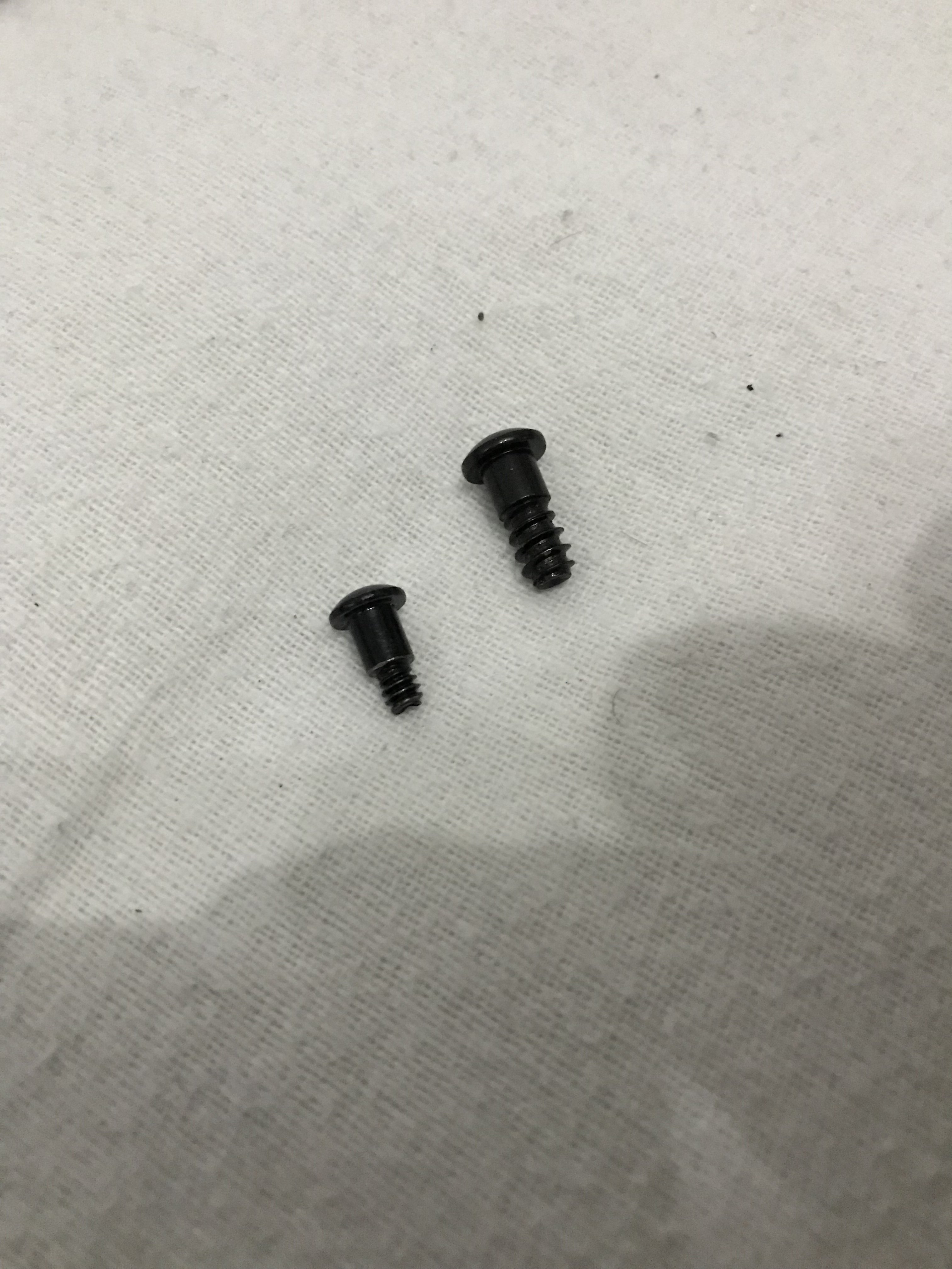

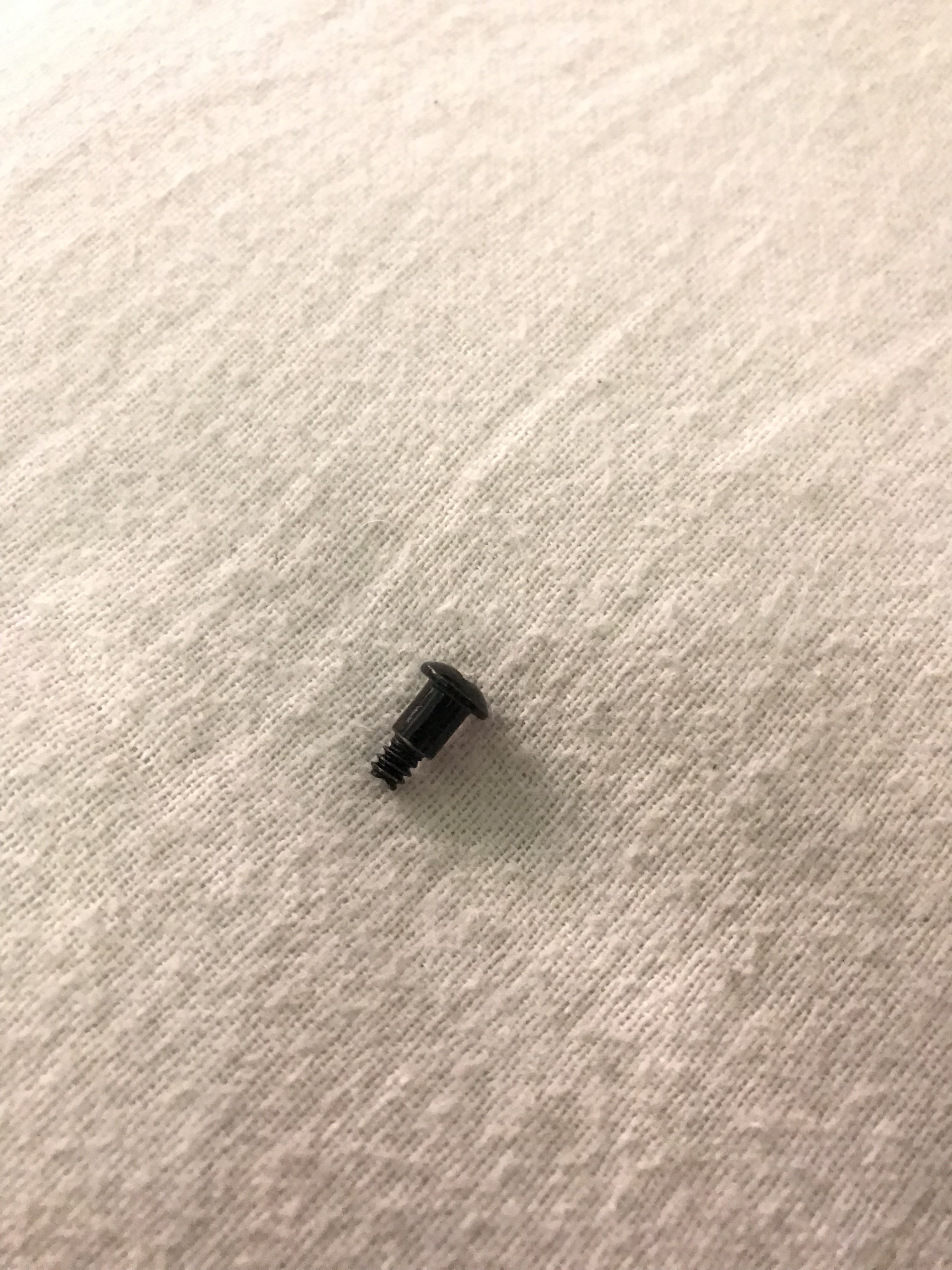

Guten Morgen alle zusammen,
und zwar suche ich seit 2 Tagen nach dieser schraube.

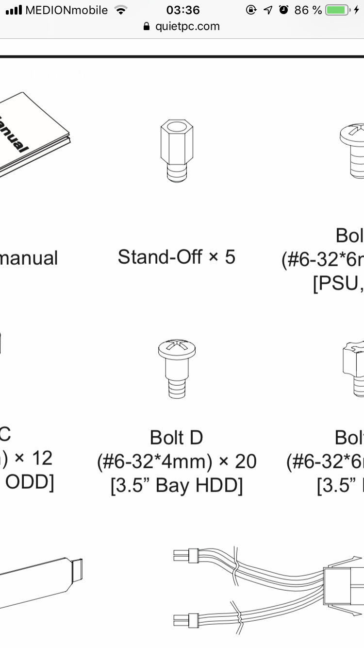

Laut Daten muss es diese schraube sein:
Bolt D (#6-32*4mm) × 20 [3.5” Bay HDD]

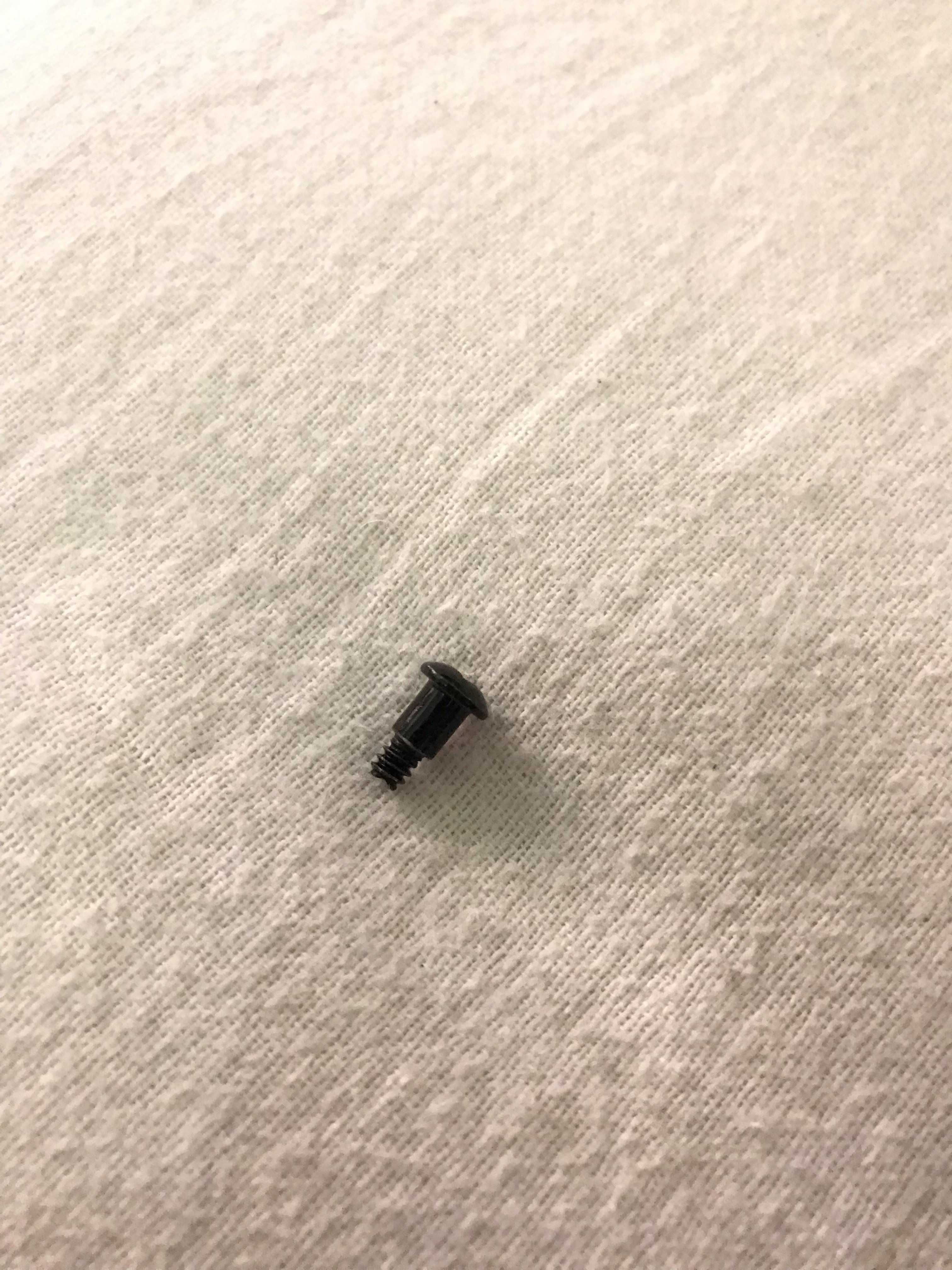

Auf dem 2. Bild sieht ihr eine größere schraube, die eigentlich als Lüfter schraube genutzt werden.
Woher bekomme ich die schraube auf dem ersten sowie dritten Bild ? Oder gibt es eine Alternative ?

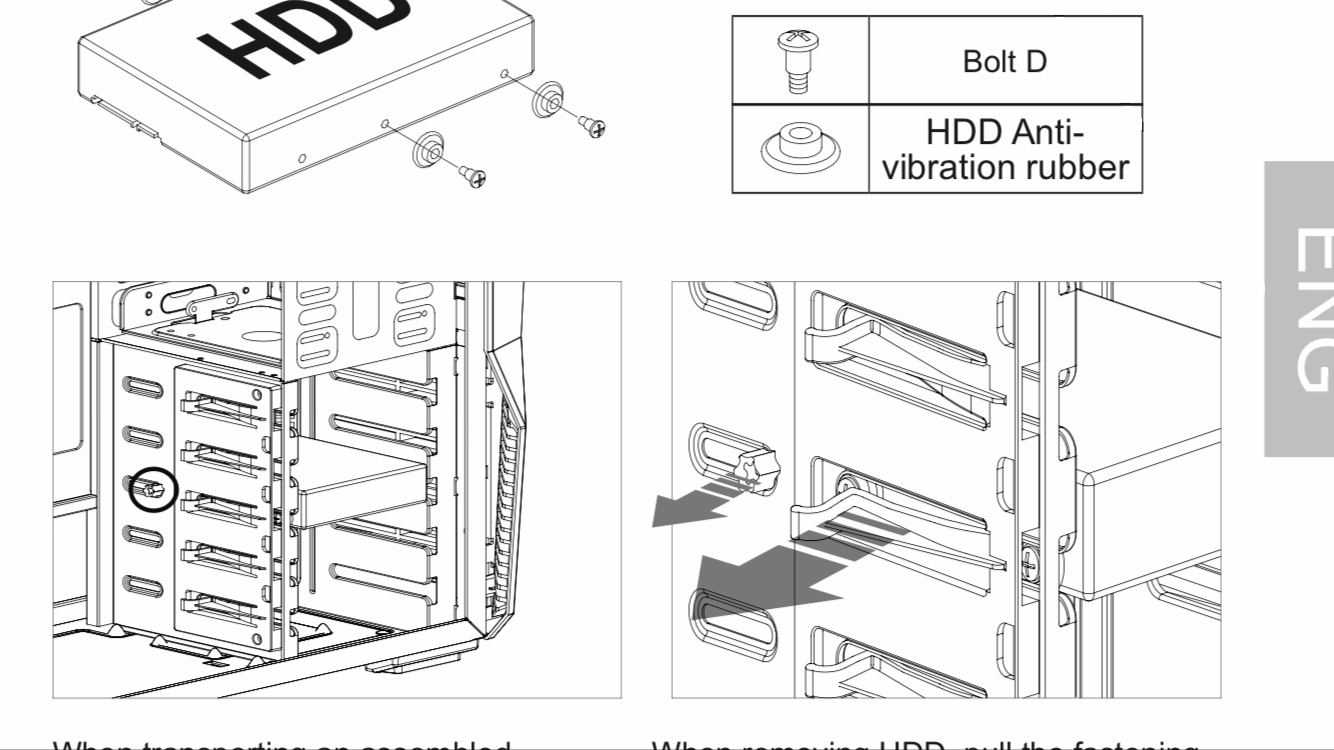

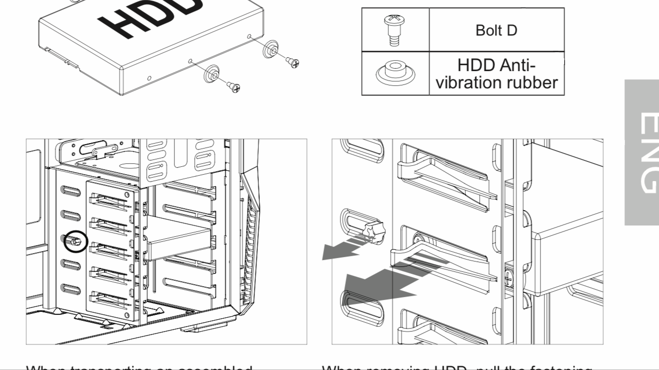

Sind ja meines Wissens M3 Schrauben um die Festplatte am Gehäuse zu montieren. Auf die Schraube kommt noch eine anti vibrations Gummierung. So kann man die Festplatte entnehmen oder einsetzen, ohne das Gehäuse zu beschädigen. Hab keine extra Fächer, wo man die Festplatte separat direkt am Gehäuse montieren kann, und will es eigentlich auch do wie es war weiterhin benutzen.
Auf dem letzten Bild sieht ihr es genau.
Vielleicht weiß es der ein oder andere von euch ?
Vielen Dank im Voraus 👍🏽👍🏽
LG mytechino

am aliexpress, aber es wird kein spass, das zu finden,
schau dir schraubensets an
logischerweise wäre auch der hersteller/distributor des gehäuses eine idee
Die Schrauben für 2.5" und 3.5" Platten sind genormt und den Gehäusen liegen in aller Regel genug davon bei. Nur bei M.2 sind die Schrauben nicht genormt, da kocht jeder Hersteller sein eigenes Süppchen, aber auch da liegen die Schrauben und Abstandshalter den Mainboards bei (oft in einem kleinen Tüttchen) oder sind ab Werk fest im Board verschraubt.
Blöde Idee....aber schau doch mal beim Gehäusehersteller.
Es handelt sich ja nicht um Standardschrauben.
Notfalls besorg Dir einfach M3 Schrauben in der richtigen Länge. Dieser Gewindefreie Bereich ist ja nicht zwingend notwendig, kannst da auch ne normale Gewindescharube in das Gummi drehen ;)
Reaktionen: rocketworm
Gut, dass du dir die Schrauben aus dem Link bestellt hast. Die haben Zollgewinde und nicht metrisches. Mit M3 Schrauben würdest du die Festplatten nicht festbekommen, die drehen in einem Zollgewinde durch.
Alternate 3
