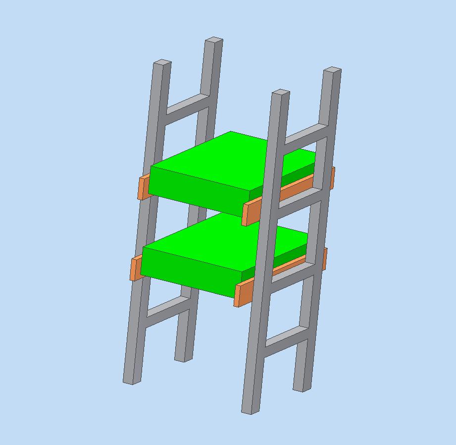

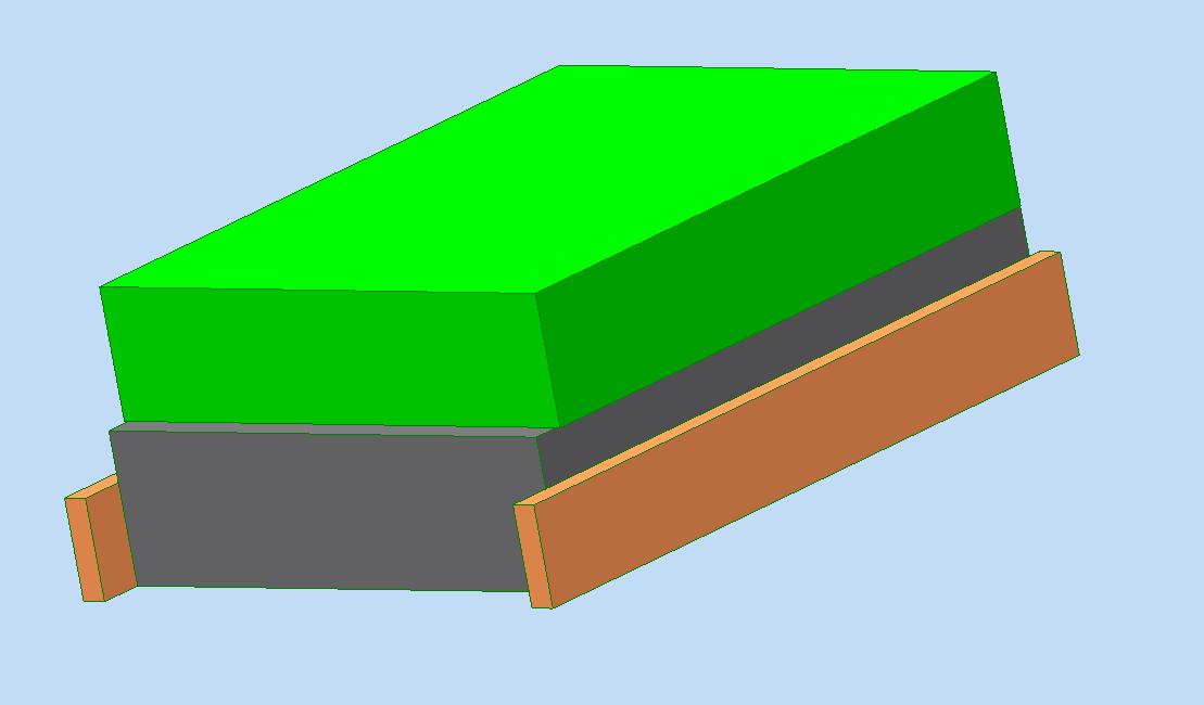

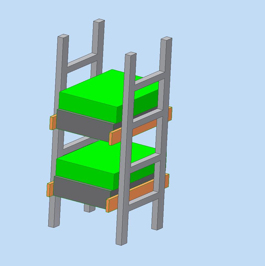

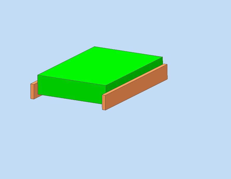

Ich schneide eine Gummiplatte so zurecht, dass sie der Gehäusegröße einer 3,5“ Festplatte entspricht, baue die Einbauschienen an die Seite und schiebe dieses Konstrukt dann in den Festplattenkäfig. Die Festplatte selbst lege ich auf die Gummiplatte und schraube sie von unten her fest. (Bilder zur Erläuterung was ich meine sind im Anhang, grün = Festplatten, orange = Einbauschienen, dunkelgrau = Gummiplatte)
Was haltet ihr von dieser, eher unkonventionellen Idee? Kann man damit den gewünschten Effekt erzielen?

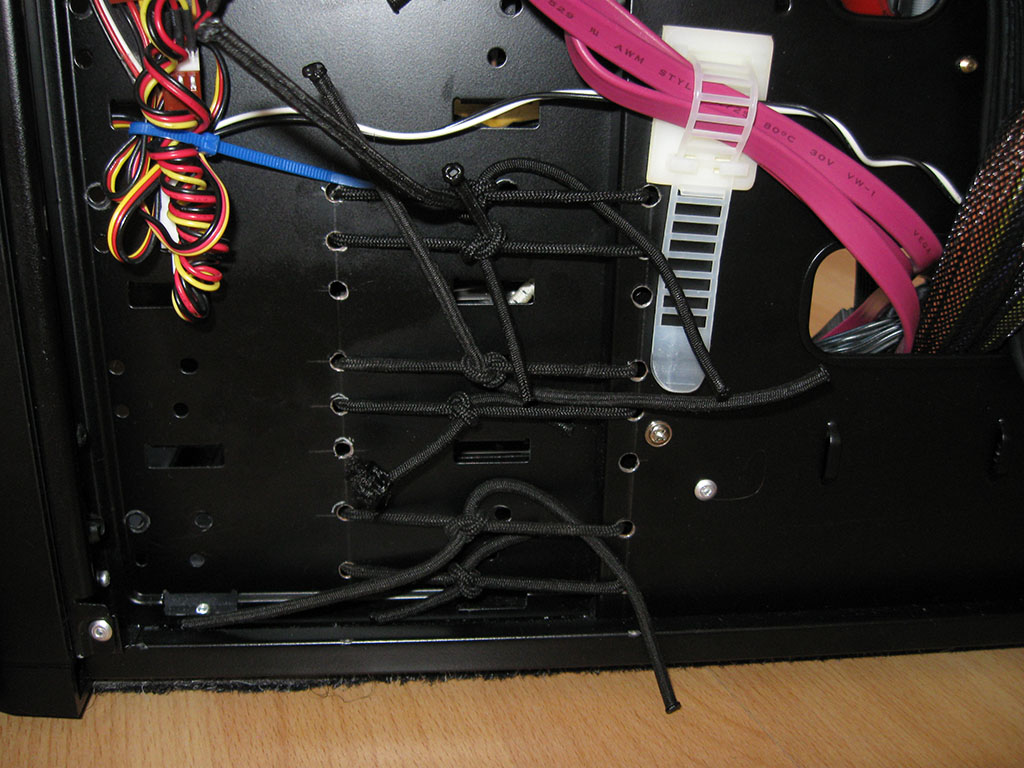

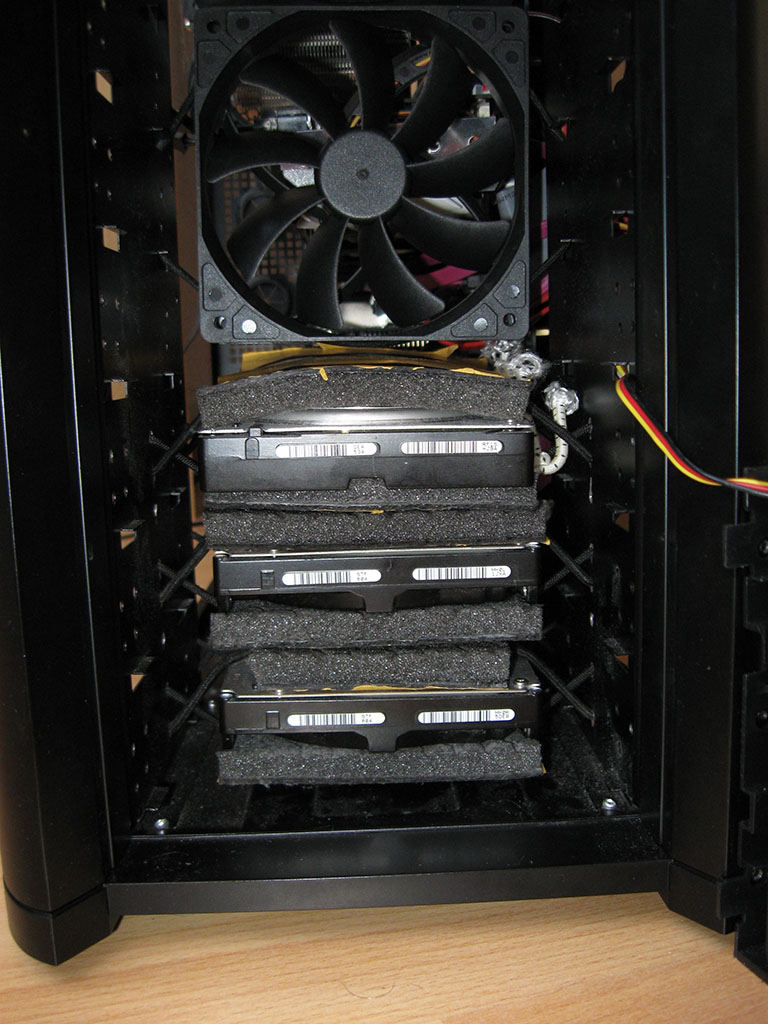

So, meine Konstruktion im Antec 1200.
Musste da paar weitere Löcher bohren, weil die bestehenden leider nicht entsprechend positioniert waren. In meinem alten Chieftec CS-901 und Cosmos S gings aber perfekt mit den vorgebohrten Löchern und Spalten und was auch immer noch für Schlitze im Schacht waren...
Die Fransen die da unterm Tower rausgucken ist eine Matte ausm Baumarkt. Die Gummifüße habens unmöglich gemacht, den Tower auf Parkett zu schieben :D
Vor den HDDs ist natürlich noch ein Lüfter in der Slotblende, der da im Bild natürlich nicht zu sehen ist (man sieht aber das Kabel rechts). Daher sind die Temps absolut im grünen Rahmen.
