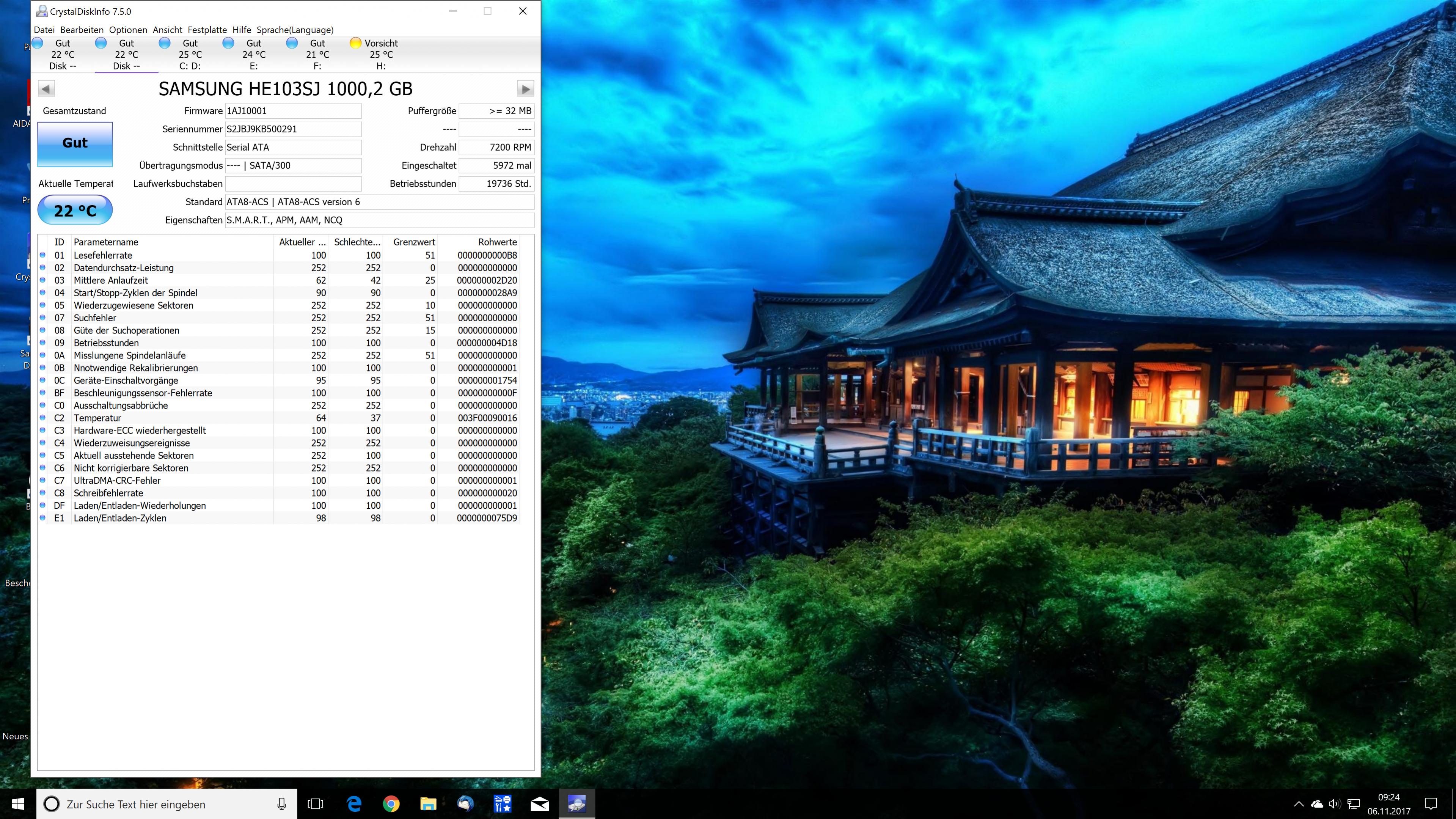

Poste doch bitte mal die Screenshots von CrystalDiskInfo für die Platten des RAIDs, ziehe aber bitte das Fenster soweit auf, dass alle Attribute und auch die Rohwerte vollständig sichtbar sind. Bei einem Chipsatz RAID sollten sie angezeigt werden.

Also ich kann nicht viel damit anfangen, es sieht aber soweit ok aus?
Die SMART-Werte sehen okay aus...
Aber an den HDDs liegt das Problem sehr wahrscheinlich sowieso nicht, da es ja erst nach der Windows10 - Installation aufgetreten ist. Die Festplatten werden ziemlich sicher in irgendeine Art Standby geschickt. Was Du bzgl. des Klick-Geräusch schreibst, ist der Klassiker einer "aufwachenden" Festplatte.
