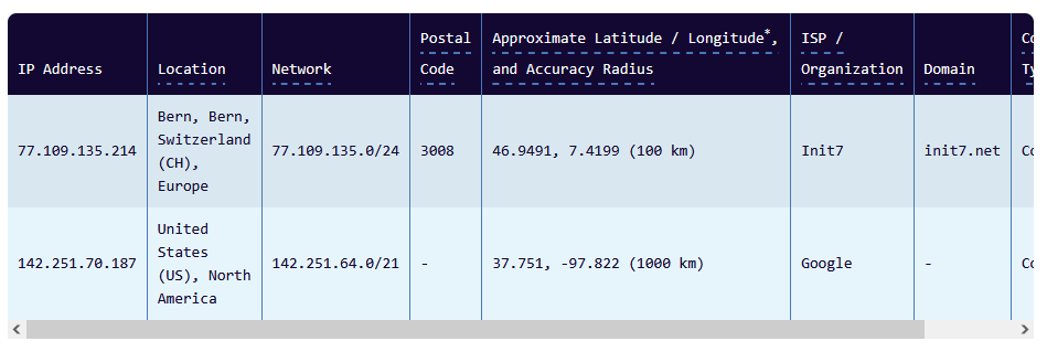

Hier. Zwischen Bern und dem Uebergabepunkt zum Google-Universum.
Und wie bereits getippt. Hops koennen sich aendern wegen dynamischem Routing/Loadbalancing/etc. Und ein Hops muss nicht auf Ping anworten.
Du siehst die gleichen Hops bei beiden bis 9/10 was der Übergabepunkt zwischen deinem Provider init 7 und Google ist. (77.109.135.214 ist der PNI zur Google Cloud).
