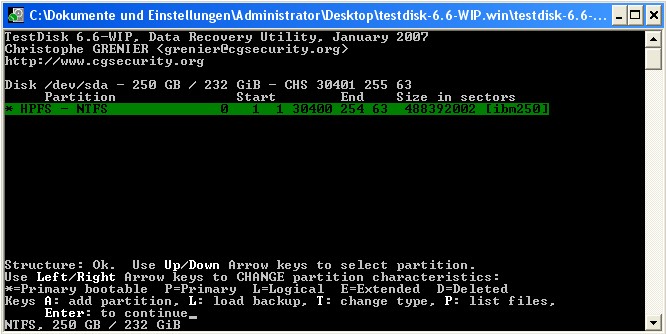

Bestätige weiter bis du zum Menü kommst wo unten steht [Quit] [Search] [Write] und gehe mit dem Pfeil auf [Search] (tiefere Suche) und lasse es laufen.
Setze mir auch einen Screenshot.
Die betroffene Partition sollte wenn du den Screen machst markiert sein.
Markiere mal die betroffenen Partitionen und drücke p auf der Tastatur ob deine Daten angezeigt werden oder eine Fehlermeldung.

habe mal die Software geladen und die Screenshots gemacht. Siehe Anhänge.
Es werden aber zum Schluss keine Dateien angezeigt.

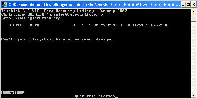

Also bei der ersten Partition bekomme ich eine Fehlermeldung.

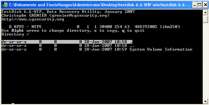

Bei der zweiten wird mir angezeigt:
SystemVolumeInformation

Nur SystemVolumeInformation deutet auf eine leere Partition hin.
Darauf sind dann keine Dateien.
Wenn du bei der anderen eine Fehlermeldung erhältst bleibt wohl Datenrettungssoftware.

Eine direkte Wiederherstellung ist mit Testdisk leider nicht möglich.
Daher Empfehlung an Datenrettungssoftware.
Teste es mal und teile es mit.
