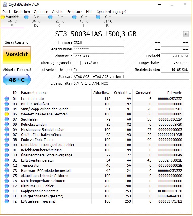

Poste doch bitte mal den Screenshot von CrystalDiskInfo für die 1.5TB Seagate, ziehe aber diesmal bitte das Fenster soweit auf, dass alle Attribute und auch die Rohwerte vollständig sichtbar sind, also keine Scrollbalken mehr erscheinen.

Hier der Screenshot von der 1,5TB:
korn4ever schrieb:
Ich dachte mir als Backup mache ich es so: Ich mache einen verschlüsselten/passwortgeschützten Ordner auf meiner externen 2TB Platte in den ich ab und zu meine Files sichere, damit einerseits kein Virus an die Daten kommt.
Wie soll eine SW Verschlüsselung dies verhindern? Die hilft nur für den Fall das jemand physikalischen Zugriff auf den Datenträger bekommt. Eine Schadsoftware kann hingegeben nach Eingabe des Passwortes genau wie der Nutzer selbst auf die verschlüsselten Dateien zugreifen und kann sie auch noch einmal verschlüsseln. Obendrein könnte sie auch die Datei des Containers verschlüsseln. Daher gehören Backup immer auf Datenträger die in einem anderen Gehäuse stecken und wenn dies USB Platten sind, dann schließt man sie nur an wenn man das Backup Erstellt, Prüft oder Aktualisiert, meldet sie mit "Hardware sicher entfernen" ab, klemmt sie ab und verstaut sie an einem sicheren Ort.
korn4ever schrieb:
Außerdem will ich die externe Festplatte auch an Bekannte geben können, ohne dass die meine Sicherungsdaten (=persönliche Dokumente usw) sehen.
Eine Backupplatte gibt man niemals aus der Hand, die Benannten konnten den Container mit den Backupdateien versehentlich löschen oder sich einen Verschlüsselungsvirus einfangen der sie einfach komplett verschlüsselt. Eine Backupplatte sollte nur als Backuplatte dienen, aber für nichts anderes und nur außer Haus gehen, wenn man das Backuo dezentral lagern möchte.
Außer dem 5 Wiederzugewiesenen Sektoren gibt es keine Probleme, aber die dürfte die 5 Jahre Nutzungsdauer auch längst hinter sich haben und HDDs altern auch, wenn sie nicht benutzt werden.

1. Die 1,5TB kommt weg. Kann ich die clearen und bei Ebay verkaufen oder ist sie schon zu lädiert?
Mal ganz abgesehen davon, dass die meisten hier übertreiben und nicht wirklich wissen, was die angezeigten SMART Werte überhaupt bedeuten, kannst du die Platte natürlich bei eBay verkaufen. Gebraucht mit Foto der Platte und Screenshot der SMART Werte und fertig.
Beim überschreiben wird sich auch noch zeigen ob es gerade akute Probleme mit der Platte gibt, vergleiche die SMART Werte nach dem Schreibvorgang einfach mit den alten Werten, wenn sich da keine Verschlechterung eingestellt hat, dann würde ich die Platte gar für unwichtige Dinge weiterverwenden.
Was soll sich ändern, wenn es Wiederzugewiesenen aber keine Schwebenden Sektoren gibt? Nur die Schwebenden Sektoren könnten verschwinden und ggf. durch Wiederzugewiesenen Sektoren ersetzt werden, aber schon vorhandene Wiederzugewiesenen Sektoren bleiben auch nach dem Überschreiben erhalten.
Ist mir bewusst, aber ein voller Schreibvorgang ist natürlich auch ein Belastungstest für die Festplatte und da können sich weitere Probleme ergeben. Wenn nicht, dann würde ich die auch - wie gesagt - für gesicherte / unwichtige Daten weiternutzen oder verkaufen.
