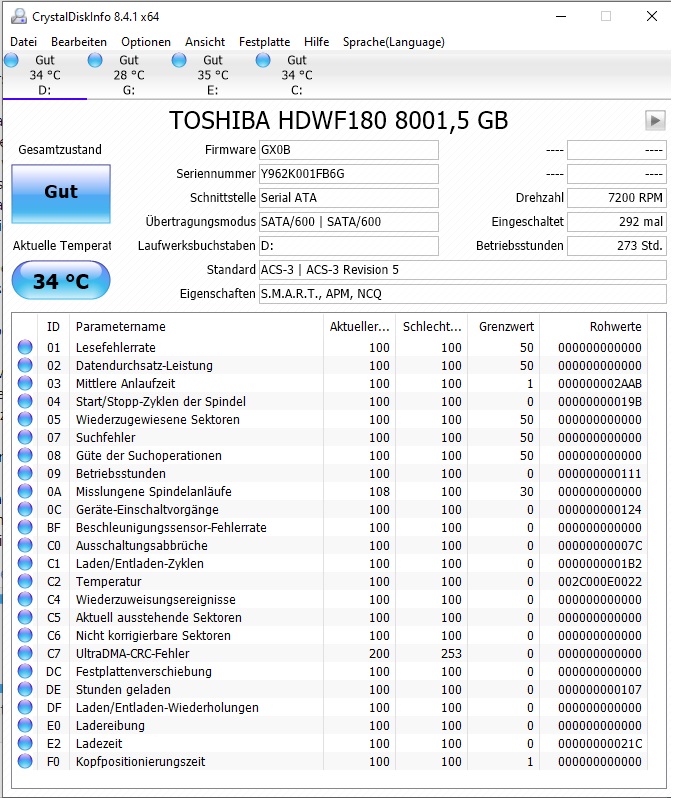

Mach doch einfach mal einen CrystalDiskInfo Screenshot. Bitte so, dass man alle Werte sehen kann. Dann kann man beurteilen, ob die Platte eventuell einen Schaden hat.
Gesagt getan! richtig so?
Die Platte hat keine Fehler. Die Ausschaltabbrüche ... naja, bei einer externen kann das schon sein (du hast sie ja als solche benutzt, durch SATA Kabel ab und so). Hat aber nichts mit Geräuschen zu tun.
Das sind ganz schön viele, aber wenn hier Hotplug genutzt wird ohne die HDD vorher mit "Hardware sicher entfernen" abgemeldet zu haben, wäre dies kein Wunder. Ansonsten sind die S.M.A.R.T. Werte aber in Ordnung und die unerwartete Spannungsabfälle kann die Platte selbst ja nichts.
