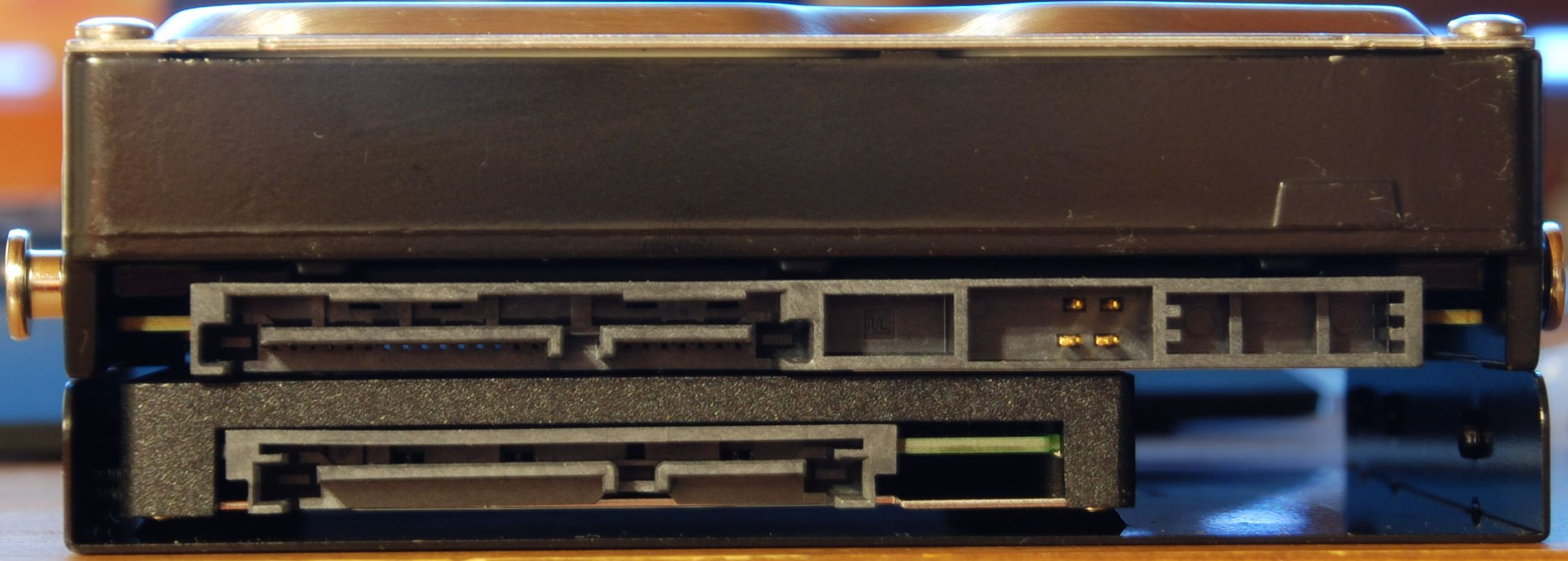

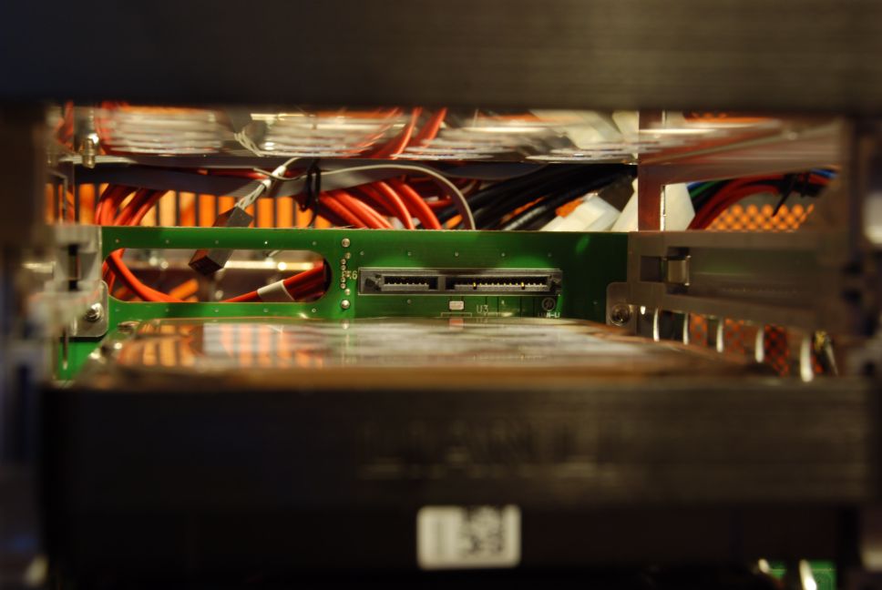

Anbei noch zwei Bilder, die meine Situation vielleicht besser erklären können als ich. :)
Im ersten sieht man den Anschluss im Rack und das zweite zeigt den Unterschied zw. SSD (unten) und HDD (oben).

So wie ich das sehe, müsste die SSD auf dem zweiten Bild weiter nach links.
Das geht aber nicht, da sonst kein Platz mehr für den Rahmen bleibt, der ja auch noch irgendwie in die Führungen passen sollte.
Also m.E. nicht möglich.
Nee, ich glaub des passt nicht, weil an dem Rahmen feste Montagepunkte für die SSD dran sind. Wenn ich das Plattengehäuse entferne, ändert sich ja nichts an der Positionierung der Platte. Würde der linke Abstand des Rahmens, im Bild zwei, nicht zu vorhanden sein, würde die Platte wunderbar reinpassen.
