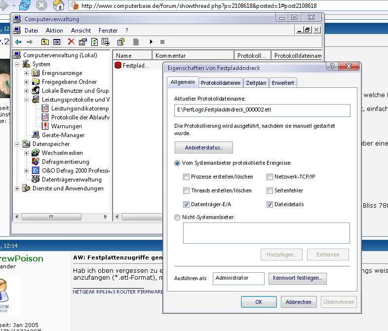

Hab ich oben vergessen zu erwähnen: das Teil hab ich natürlich auch schon probiert - allerdings weis ich mit den Aufgezeichneten Daten nichts so recht anzufangen (*.etl-Format), mir fehlt was mit dem ich das Auslesen kann ;)

@easy.2ci:
hatte folgende Settings drinne (habs auch scho mit den Leistungsindikatoren probiert, bringt mich ebenfalls ned viel weiter - natürlich hab ich die Dinger auch gestartet [so, dass das Icon grün wurde]):
edit: achja, es is nur WindowsXP mit annerem Design, kein Vista ;)
edit2: könnt ja ma probiern die NVidia-IDE-Treiber zu installieren - allerdings hatte ich das letzte ma, wo ich das machen musste, immer Abstürze sobald ich aufs SATA-DVDRW zugegriffen hab... und brauchte ne Neuinstallation. Das will ich bei dem grad ganz fein eingerichteten System eigentlich ned machen ;)
