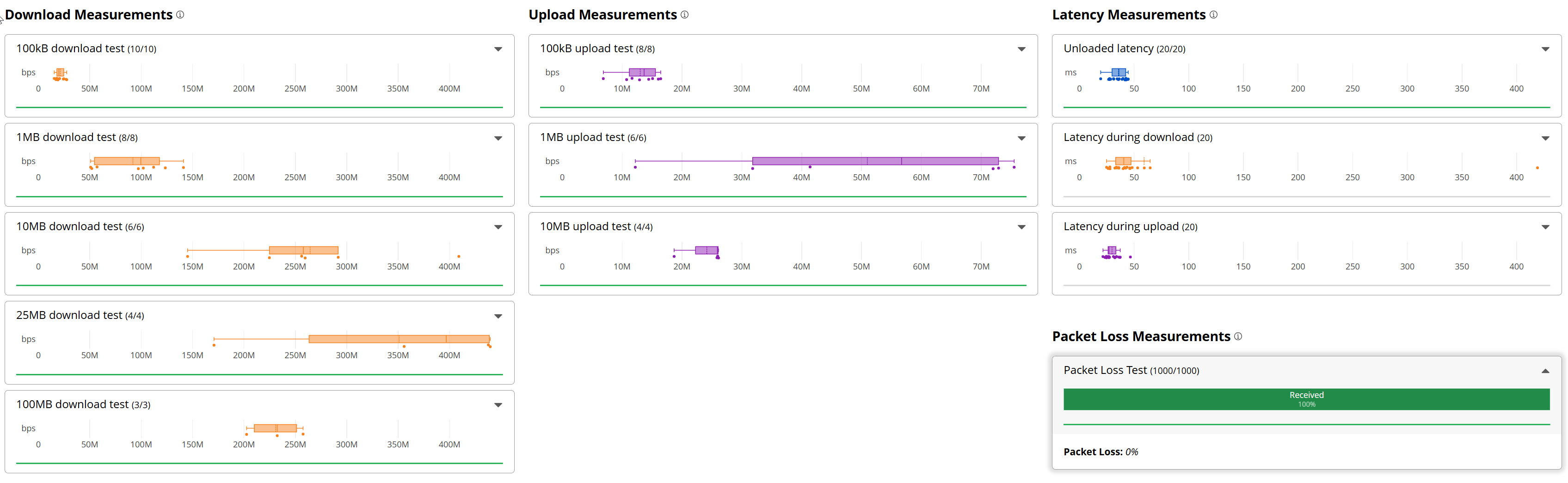

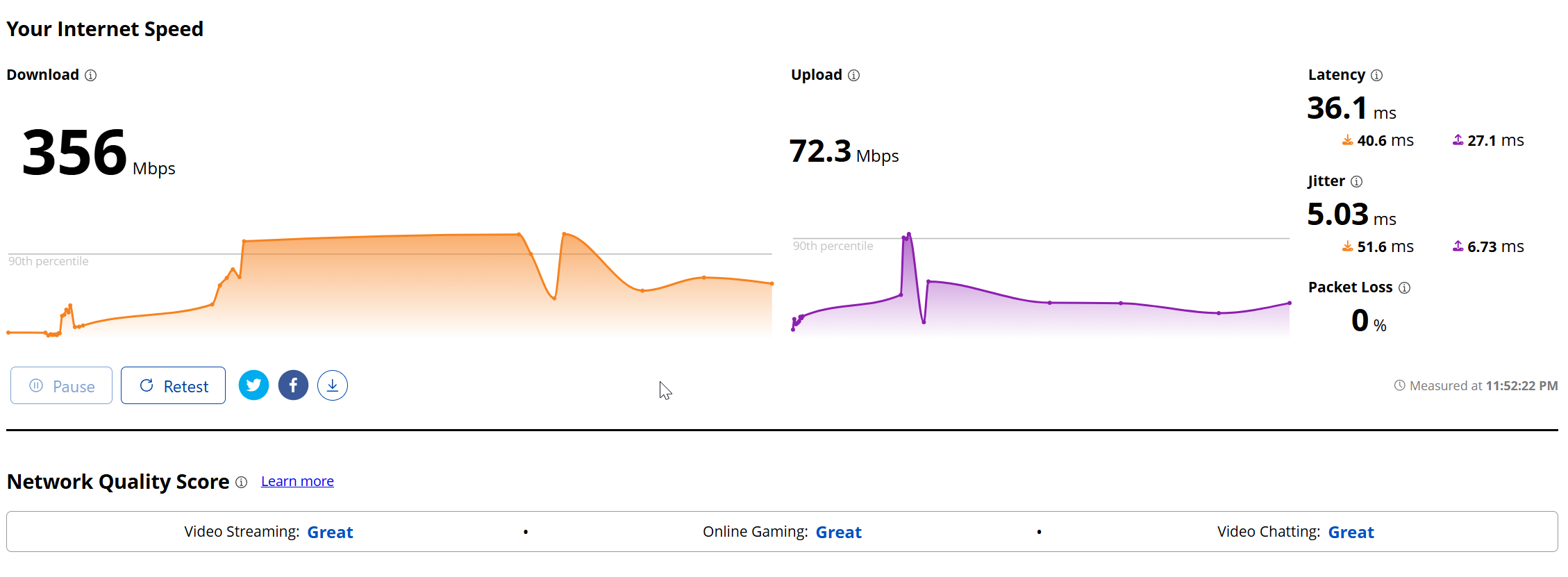

Du benutzt ein shared medium (5G). Das ist schwer zu sagen. Hier im Ort bekomme ich meine 100mbit (DSL) nicht, wenn ich ohne VPN surfe, sowohl bei Vodafone als auch Telekom (Freund). Unsere Probleme sind nicht vorhanden, wenn wir den VPN (mullvad) aktivieren.
Reaktionen: Sebbi
  • 2025-04-14 23_55_11-Internet Speed Test - Measure Network Performance _ Cloudflare – Opera.png
  • 2025-04-14 23_55_25-Internet Speed Test - Measure Network Performance _ Cloudflare – Opera.png
Du kannst von einer 5G-/Handynetz-Verbindung einfach nicht die Stabilität einer echten Leitung erwarten.
Es gibt bei Funk sehr viele Störfaktoren und das wirst du auch bei einem anderne Anbieter haben.
Wenns um irgendwas geht, wie Streaming, Surfen, Home-Office, alles super, wenn die Verbindung gut ist und dein Netzbetreiber einen guten Ausbau gemacht hat, was bei dir anscheinend der Fall ist.
Aber du nutzt das für quasi Echtzeitanwendungen, also etwas, wo man nicht groß Puffern oder Nachladen kann sondern wo eine stabile Verbindung mit möglichst keinerlei Störungen notwendig ist.
Du kannst da auch soviel Messen wie du willst. Es wird sich nichts an der Physik ändern. Es kann grad viel los sein in der Luft und deine Verbindung wird schlechter/instabil. Das hast du nicht in der Hand und ist technisch einfach bedingt.
Ja, es liegt an Warzone, aber es liegt auch an den Gegebenheiten, die du dem Spiel "bietest". Das wirst du nicht ändern oder beeinflussen können, außer mit einer eigenen Leitung, die du nicht sharen musst und die einfach eine stabile, dauerhafte Verbindung ermöglicht.
Reaktionen: eigsi124
Zumindest zum Testzeitpunkt und zu den Testservern sehen deine Werte für ne Funkverbindung ok aus. LTE ist halt kein DSL/Kabel/Glasfaser. Schwankungen o. gar Packet Losses wirst du da immer wieder mal haben. Ich hab sehr lange mit einer UMTS Leitung gelebt und zwischen halbwegs gute Geschwindigkeit (früh morgens um 4Uhr) bis kompletten Stillstand (Sonntag abend :x) war da alles dabei.

Dann vergleiche doch einfach mal deine Verbindung zu Stoßzeiten und Zeiten bei denen keiner im Netz hängt, selbiges bei gutem und schlechtem Wetter. Probiere einen VPN für einen Monat aus um zu sehen ob es das Routing/Peering vom Provider ist.
Sry, aber latenz-/packetlosskritisches Online-Gaming und Funkverbindungen beißen sich einfach. Das gilt für die lokale Seite genauso wie die WAN-Seite.
