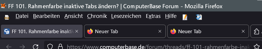

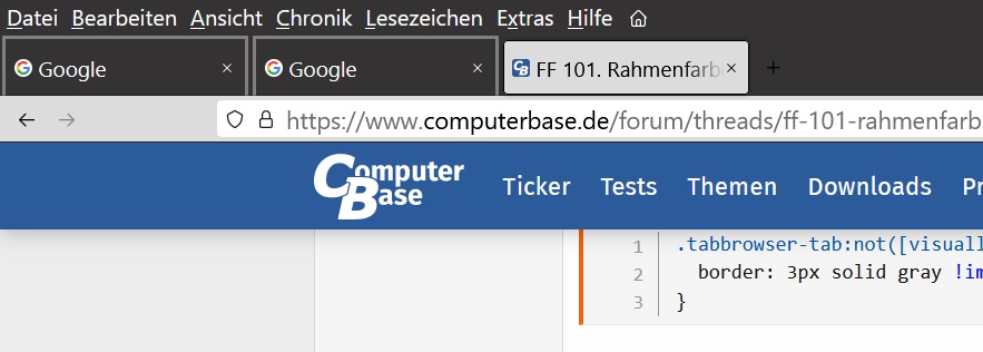

Hallo @2002Andreas,
die Höhe sieht leider unnatürlich aus im Vergleich zum aktiven Tab. Das untere Ende der inaktiven Tabs sollte auch nicht bündig sein, sondern wie bei bei aktiven Tab 1px oder so Abstand (alias schwebend) sein.
Hier ein Bild mit dem kLeinen Abstand:

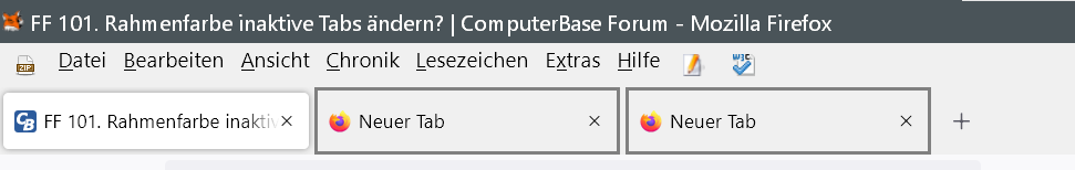

Neuer Versuch:Hareras schrieb:die Höhe
CSS:
.tabbrowser-tab:not([visuallyselected]) .tab-background {
border: 3px solid gray !important;
Die Linienstärke habe ich auf 1px runtergedreht, sieht schon mal besser aus. Aber jetzt sieht man umso mehr, dass die Ecken "eckig" sind und nicht gerundet wie beim aktiven Tab und ma sieht eben so, dass der Rahmen größer ist als beim aktiven Tab.
Sinn der ganzen Aktion soll ein dezenter Rahmen sein, der die inaktiven Tabs (von der Größe her) nicht verändert.

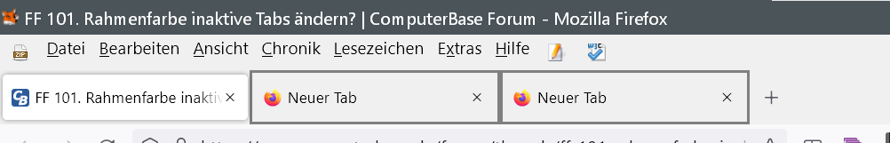

Hareras schrieb:dass die Ecken "eckig" sind und nicht gerundet
CSS:
border: 1px solid gray !important;
border-radius: 4px !important;

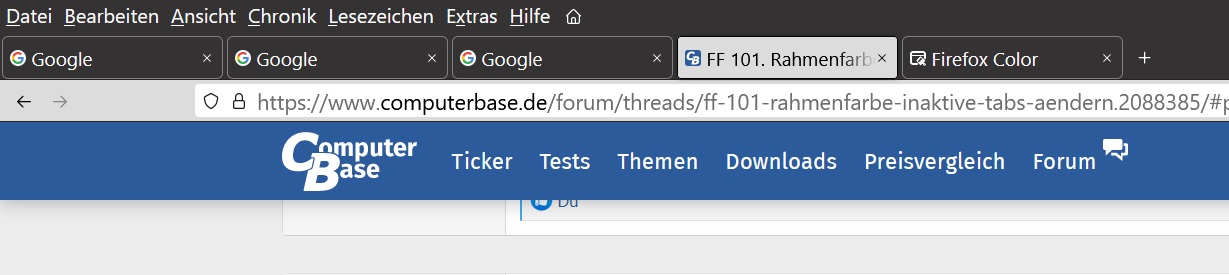

2002Andreas schrieb:Neuer Versuch:
Ja, das sieht schon viel besser aus! Jetzt noch das untere Ende ein bissl höher, damit es bündig mit dem aktiven Tab-Ende ist. Ginge das?
P.S. Linienstärke habe ich gleich auf 1px umgestellt.

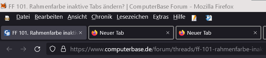

Hareras schrieb:damit es bündig
CSS:
border-radius: 6px !important;
margin-bottom: 4px !important;

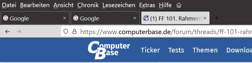

2002Andreas schrieb:CSS:.tabbrowser-tab:not([visuallyselected]) .tab-background { border: 1px solid gray !important; border-radius: 6px !important; margin-bottom: 4px !important; }
Uiiii, perfekt! @2002Andreas, du bist ein Schatz im www !!!!
