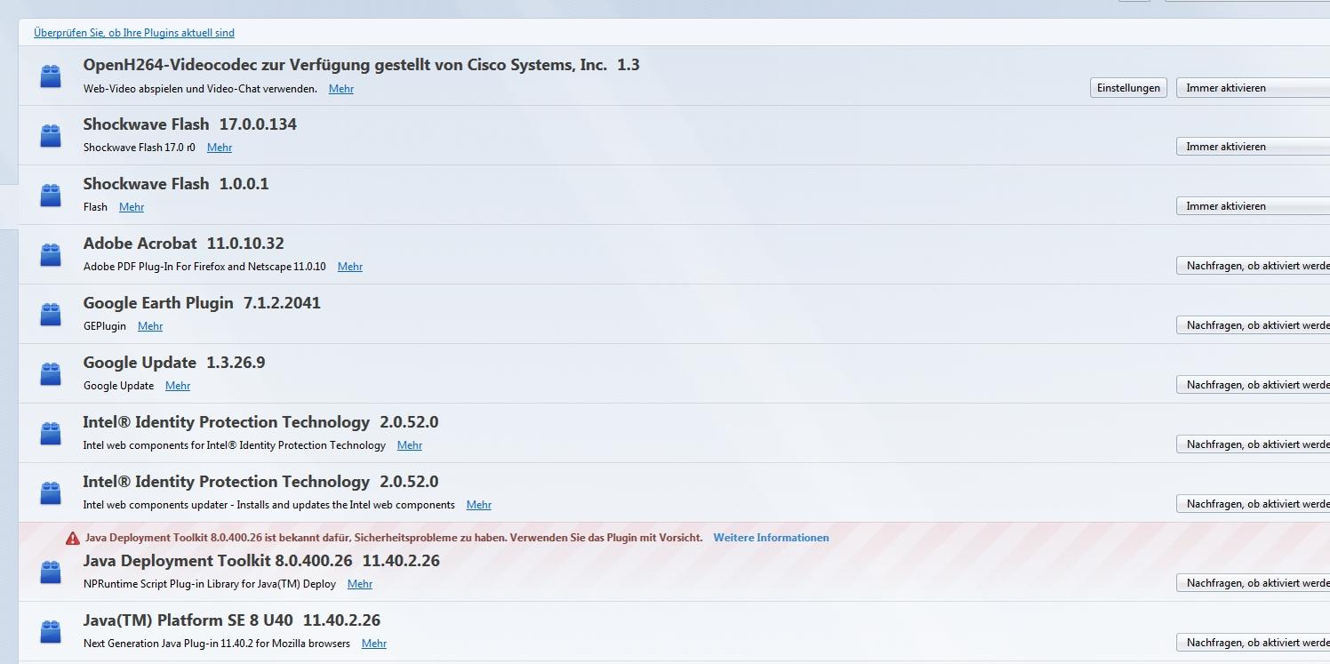

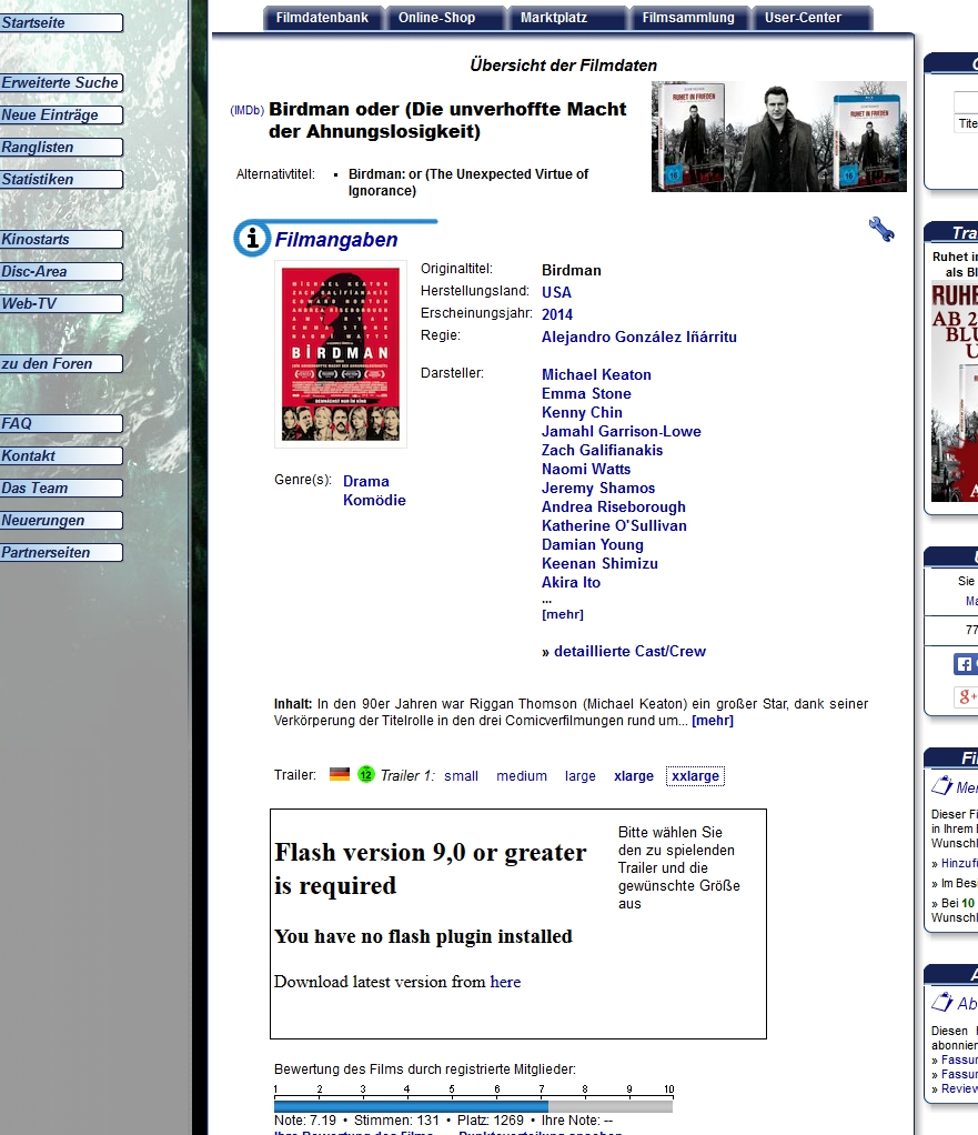

zumindest teilweise hab ich beim Firefox jetzt Probleme.
Er spielt nicht mehr alle Flash-Videos, siehe Bild. Auch keine Videos bei Facebook (nur externe wie von Youtube).
Neuestes Flash ist installiert
Restore vom FF habe ich schon gemacht

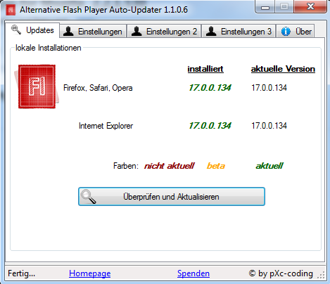

probiere mal mal alternative Flash Player Auto Updater,,, gibts hier auch zum DL, der hält das nervige Flash Auto Updater im Zaum

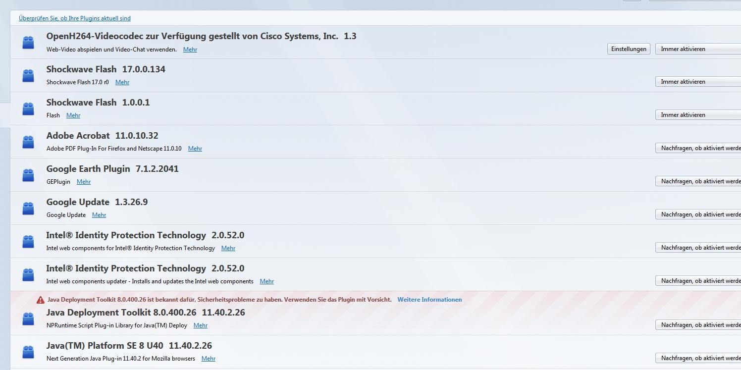

Hab das andere Flash deinstalliert. Hatte ich gesehen dass 2x Flash da is, aber nicht sicher gewußt wie ich es aus FF rauskrieg. DAs war eh komisch, total veraltet und hieß lightspark 0.53...
plugin.expose_full_path gibts nicht mehr.
Jetzt funzt es wieder!
danke auch an uwe-b! war auch das richtige: "Follow the Path - C:\Program Files (x86)\Lightsperk 0.5.3-git\ and delete the nplightsparkplugin.dll by right-click and Delete. "
