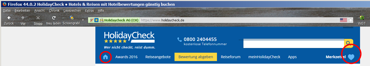

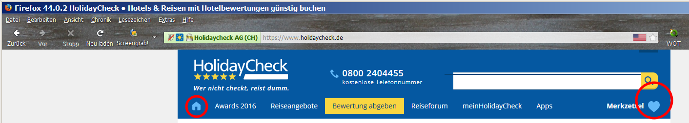

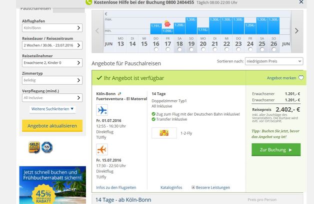

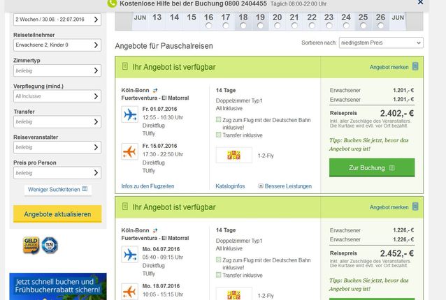

zb bei holidaycheck ist das so. habe oben mal so zwei icons angefügt. normalerweise ist eines so ein herzchen zum speichern von angeboten oder im kalender die icons zum weiterblättern.IRON67 schrieb:Welche Icons auf welchen Websites werden denn wie (falsch) dargestellt? Ohne Einzelheiten oder Screenshots zum Vergleich kann dir keiner helfen.

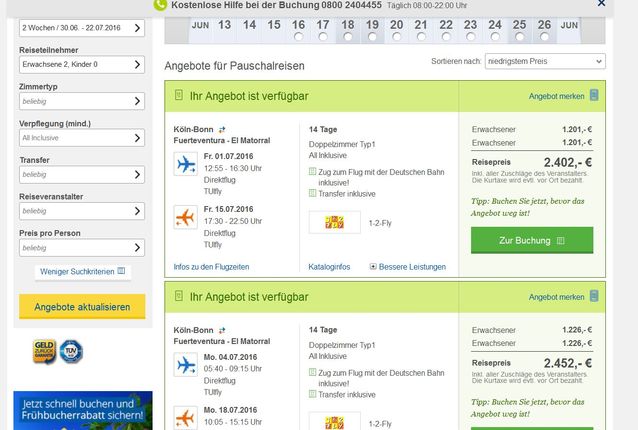

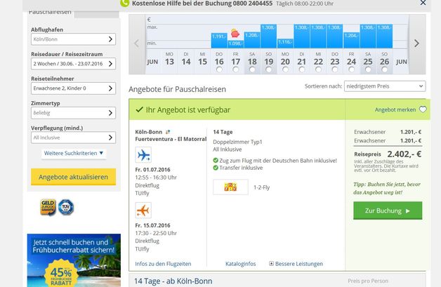

hier noch einmal gleiche seite mit ie und ff:

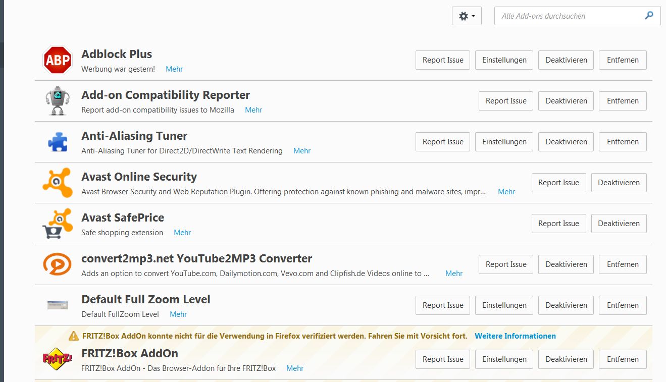

charles2 schrieb:könnte es an addons liegen? obwohl ich die ja schon immer habe....
Natürlich kann es! Insbesondere an dem Avast-Krempel. Den brauchst du nicht. Dir sollte auch klar sein, dass sich sowohl Webseiten als auch das Verhalten von Add-ons von Version zu Version ändern kann. Was einmal funktionierte, funktioniert nicht automatisch für immer.
