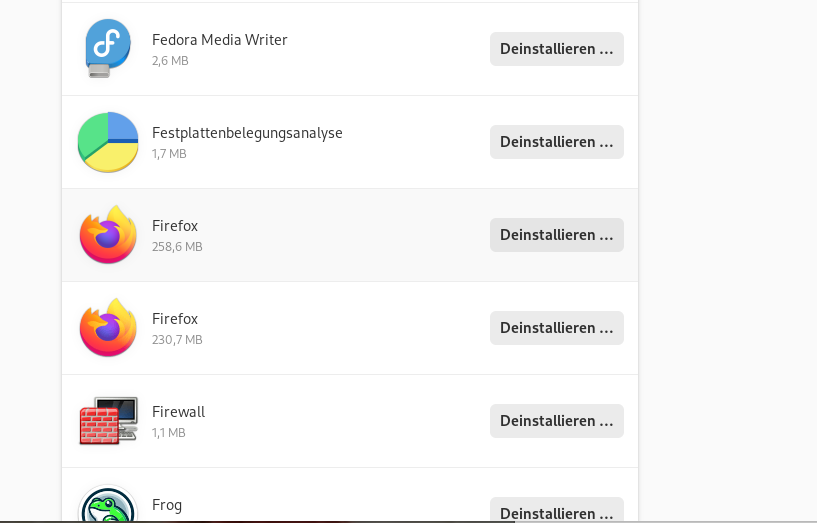

O.K. Danke. Mit Deiner FireFox Desktop Textdatei, habe ich den FF auch wieder in GnomeSoftware als Starter.
Da ich Dash to Panel lieber verwende, habe ich den FF Starter im Panel angeheftet.
In Gnome Software wird mir nun FireFox als zweimal installiert angezeigt.
Eine Version kann ich nun deinstallieren, welche, die blaue Flatpak Version?
Edit: die Flatpak Version von FF habe ich deinstalliert, Tiktok Videos laufen weiterhin.

@Gregorie
Flatpak kann weg, wenn ansonsten alles ok ist (Brower-Profile, Lesezeichen etc.)
Flatpak müsste die größere Version sein, da hier noch mehr Abhängigkeiten mit eingepackt sind.
