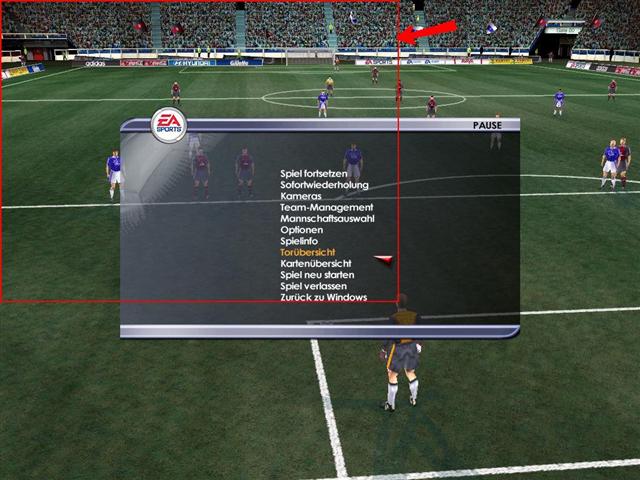

Habe mal wieder FIFA202 installiert, leider mit Problemen: in 640x480 kann man ohne Sorgen zocken, stelle ich allerdings die Auflösung höher, rendert die GraKa zwar in der höheren Auflösung, zeicgt aber nur einen 640x480 großen Ausschnitt der Szene an. D.h. die Renderauflösung wird tatsächlich meinen Wünschen angepasst - nur die Bildschirmauflösung nicht. Die bleibt bei 640x480. Woran kanns liegen?

Zur Veranschaulichung anbei ein Screenshot . Das rote Rechteck ist der Bereich, den ich auf dem Monitor sehe, das Bild im ganzen das, was ich gern sehn würde.

Mein Sys ist im Moment schön stabil und alles andere läuft ohne Probs. Deswegen wollte ich Treiberwechseln vermeiden. Trotzdem danke für den Tip, falls kein anderer eine Lösung hat muss ich wohl oder übel in den sauren Apfel beissen ...
Update: Habe nun doch schweren Herzens den 30.82er Det ausprobiert - und siehe da: Problem gelöst. Danke für den Tip. Allerdings tritt jetzt wieder öfters so ein komisches "Aufblitzen" von Polygonen auf. In jeglicher 3D-Anwendung. Hmm ... Naja ...
