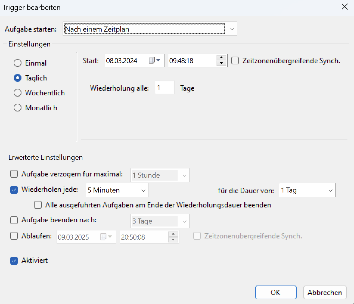

Du hast in der aufgabenplanung ein Verlauf, was steht denn da, wieso die Aufgabe nicht automatisch startet? Zeig uns lieber die Einstellungen der Aufgabe als das Script. Denn deine Frage bezieht sich doch darauf, warum die Aufgabe nicht startet, oder?
Reaktionen: kartoffelpü und redjack1000
Beim Verlauf steht deaktiviert? Wo kann ich es aktivieren.

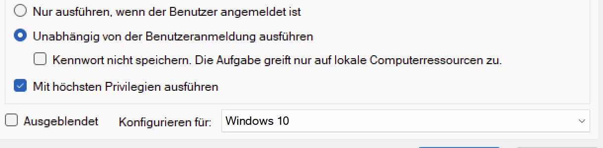

Hier mal die Einstellungen

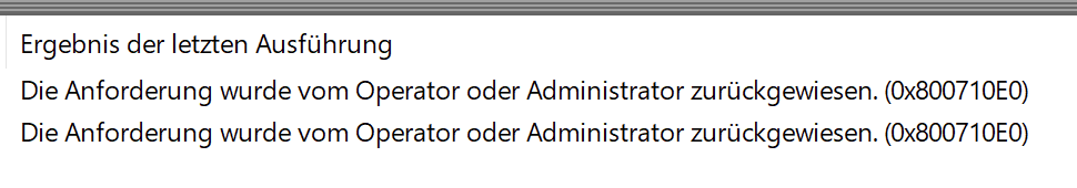

Das kommt wenn ich den Zeitplan laufen lassen
