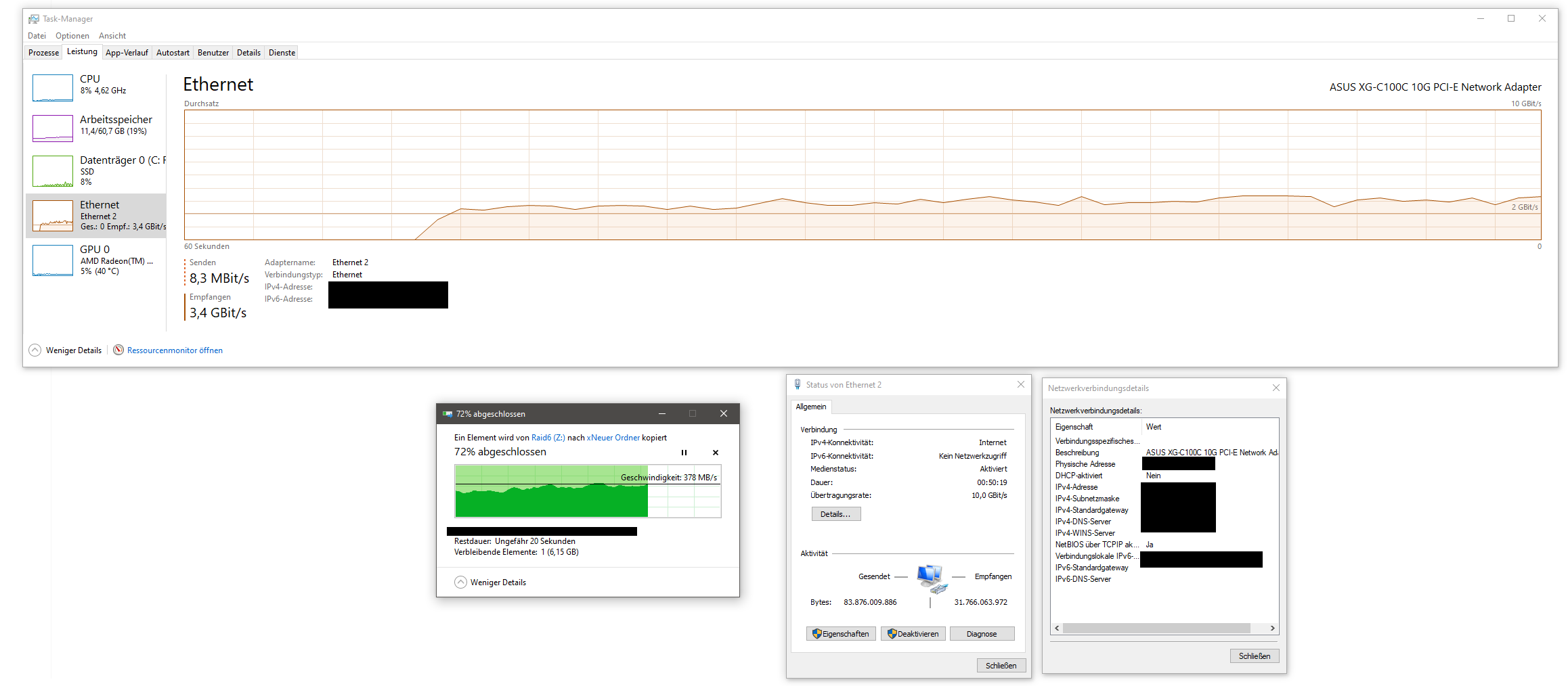

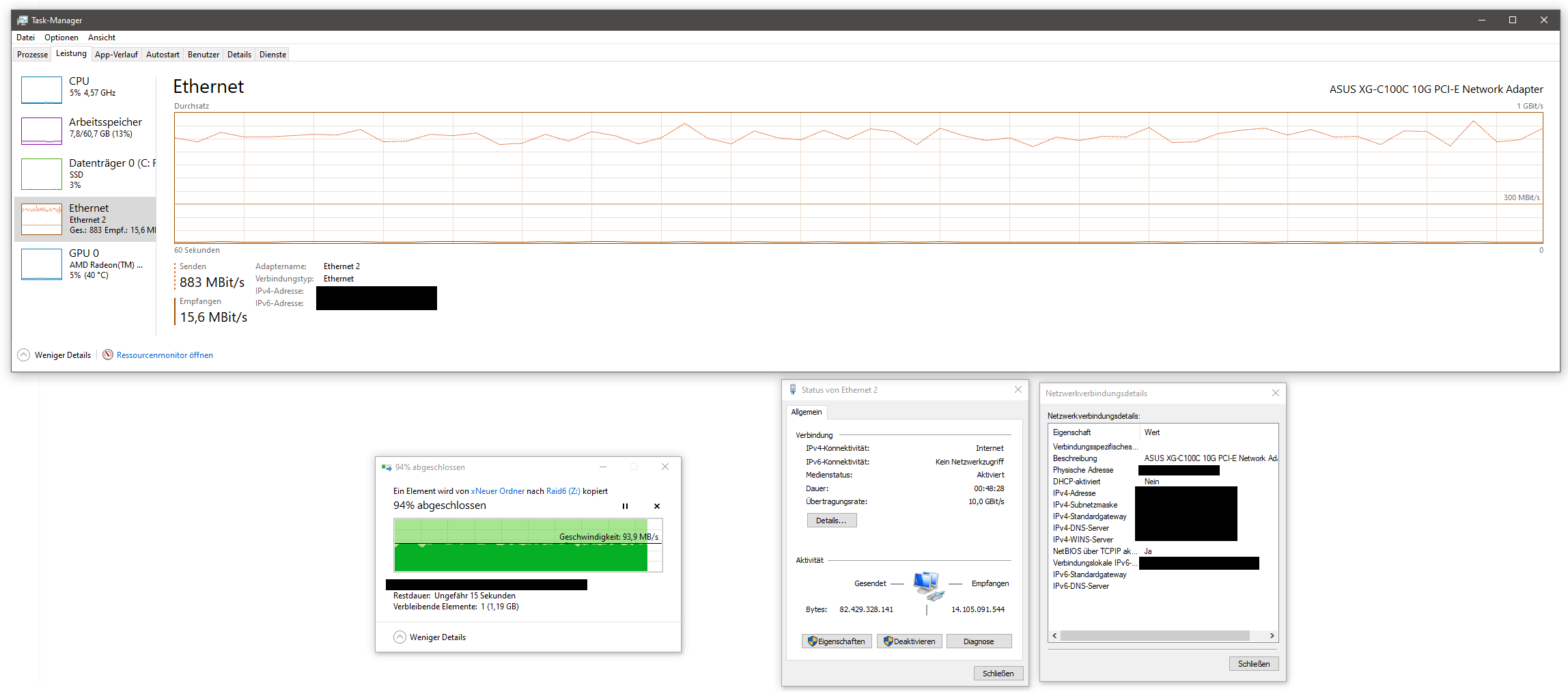

Das raid schafft ca 400mb lesen und ca 300mb/s schreiben (getestet lokal von ssd)
Wenn ich jetzt über einen Rechner, welcher mit einer Asus 10gbe ausgestattet ist, Dateien vom Server kopiere geht das mit über 300mb/s
Schreiber ich im gegensatz dateien auf den Server, dann get das nur bis 100mb/s und siet mir stark nach einer künstlichen Deckelung aus.
Was habe ich probiert?
Um Fehler einzugrenzen habe ich das gleiche clientseitig mit einer onbard 2,5gbe anbindung geprüft.
Gleiches Bild ca 230mb(2,5gbe limit) lesen und wieder die 90-100mb schreiben
Ok dachte ich mir, scheint wohl die mellanox einen weg zu haben. Treiber am Server entfernt neu installiert
nichts gebracht
Dann eine rj45 10gbe Netzwerkkarte in den Server statt der mellanox eingebaut, treiber sauber installiert.
Selbes Problem mit der 1gbit schreibgrenze
Andern client pc ausprobiert mit weiterer 10gbe Karte.
Gleiches Problem
Ausschließen kann ich schon mal die Hardware, die Treiber. bleibt nur noch das os des servers.
Da gibts Tonnenweise Einstellungen.
Was habe ich da verpfuscht kann mir jemand helfen?
jumbo frames habe ich probiert beidseitig und am switch, keine besserung.
hier paar bilder:
