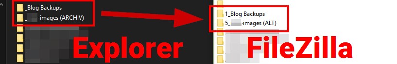

Hi,
ein ganz merkwürdiges Problem: Ich habe einige Ordner meines Windows-Rechners umbenannt, beispielsweise von "1_Beispielordner" in "_Beispielordner", also die Zahl entfernt, da ich früher einige Ordner anhand von derartigen Nummerierungen organisiert habe (soll jetzt kein Thema sein!).
Wenn ich mich in einem Ordner befinde, wo jetzt die umbenannten Ordner liegen, zeigt mir Windows diese Ordnernamen auch korrekt an. Öffne ich diesen Ordner aber per Filezilla, so sehe ich dort z.B. nach wie vor den alten Ordnernamen, also statt "_Beispielordner" immer noch "1_Ordnername".
Ich habe per F5 mehrmals aktualisiert - ändert aber nichts. Wieso zeigt Filezilla hier falsche Ordnernamen an? Gibt es irgendeinen merkwürdigen "Cache" von FileZilla oder so etwas?
Gruß
Wenn es hilft - links der normale Windows Explorer (umbenannte Ordner), rechts FileZilla, exakt dasselbe Verzeichnis, hier aber noch mit alten Ordnernamen mit vorangehender Zahl. Ergibt keinerlei Sinn. F5 hilft nichts.
PS: Wie ich gerade bemerke, wurde sogar die Bezeichnung "ARCHIV" in FileZilla gar nicht übernommen, hier steht noch immer "ALT"... sehr komisch.
