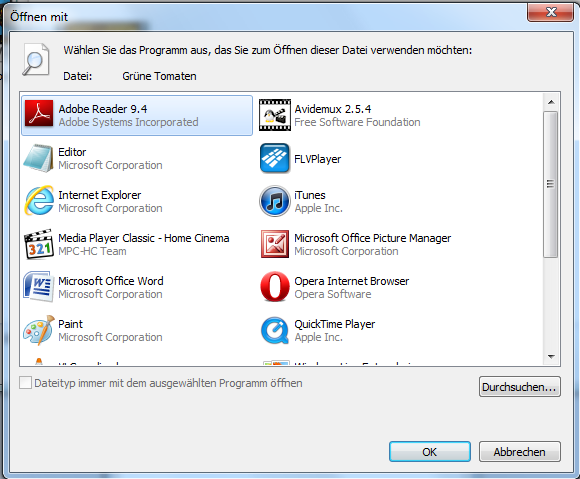

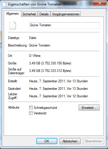

Ich habe heute bei einer Filmdatei die Tonspur mit Avidemux geändert und zwar von Englisch auf Deutsch. Seitdem kann ich die Filmdatei keinem Player dauerhaft zuordnen. Abspielen lässt sich die Filmdatei mit dem VLC-Player und dem Media Player Classic ohne Probleme, aber ich muss halt jedesmal von neuem festlegen bzw. auswählen mit welchem.
Weiss jemand woran das liegt?
Warum machst du auch keinen Haken in dem Kästchen unten "Dateityp immer mit dem ausgewähltem Programm öffnen"?
Weil es nicht geht! Schau mal genau hin, dann siehst Du, dass das Feld Grau hinterlegt ist. ;)
Ja mit Adobe Reader,wenn du aber den VLC Player oder ein anderes Programm welches diese Datei öffnen kann wählst,sollte es eigentlich nicht mehr ausgegraut sein.

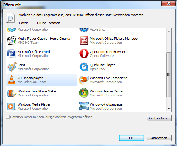

Nein, dass hat damit nichts zutun. Ich hab nochmal einen anderen Screenshot gemacht.
Also ich habe das jetzt auch mal ausprobiert,wenn ich die zu öffnende Datei per rechtsklick anklicke und dann auf Eigenschaften gehe,ist es bei mir auch ausgegraut,gehe ich aber beim rechtsklick auf "Öffnen mit" und dann auf "Standardprogramm ändern"klappt das.
