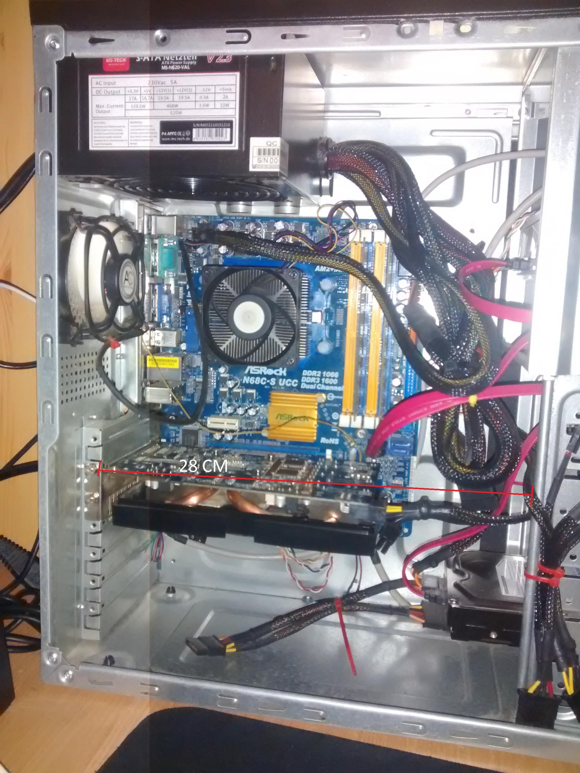

Stehe vor dem Kauf einer MSI Radeon R9 280, die meine 5770 ersetzen soll.
Weiß nur nicht ob die Karte bei mir reinpassen wird ...
Mein Mainboard ist: ASRock N68C-S UCC
Einen PCI-E x16 Anschluss habe ich laut CPU-Z.
Weiß bloß nicht ob die sie nicht zu lang für das Gehäuse ist, hab 28 bzw. 27-27,5 cm Platz.
Die Kabel würde ich wohl schon irgendwie aus dem Weg bekommen :p
Danke für eure Hilfe!!

Edit: Vergiss das mit dem NT. Hab übersehen, dass das Bild noch zoombar ist und man dann alles gut lesen kann.
Ich persönlich würde diesem Netzteil keine R9 280 anvertrauen. Eigentlich würde ich diesem Netzteil gar keine Hardware anvertrauen. Den MS-Tech Dingern traue ich nur so weit wie ich sie werfen kann. Plan lieber noch einen Fuffi für ein ordentliches 500 Watt beQuiet! oder was vergleichbares ein.

Danke schon mal für die Angabe von 269 mm!!
Der Prozessor ist ein AMD Athlon II X4 640
Netzteil: 620W MS-TECH S-ATA MS-N520-VAL
Ich hab 4GB DDR3 Ram verbaut, will aber auf 8GB nachrüsten.
Ok, das Netzteil werd ich auf deinen Rat wechseln, dachte immer die Watt Zahl wäre das wichtigste? :D
Der Prozessor bereitet mir schon Sorgen, jetzt wo du es sagst, aber 4x3,0 GHz klingen für mich auch nicht soo schlecht.
Klar, die Kiste ist schon etwas älter, aber ich hoffe einfach, vorallem durch die Grafikkarte, noch etwas rausholen zu können :)
