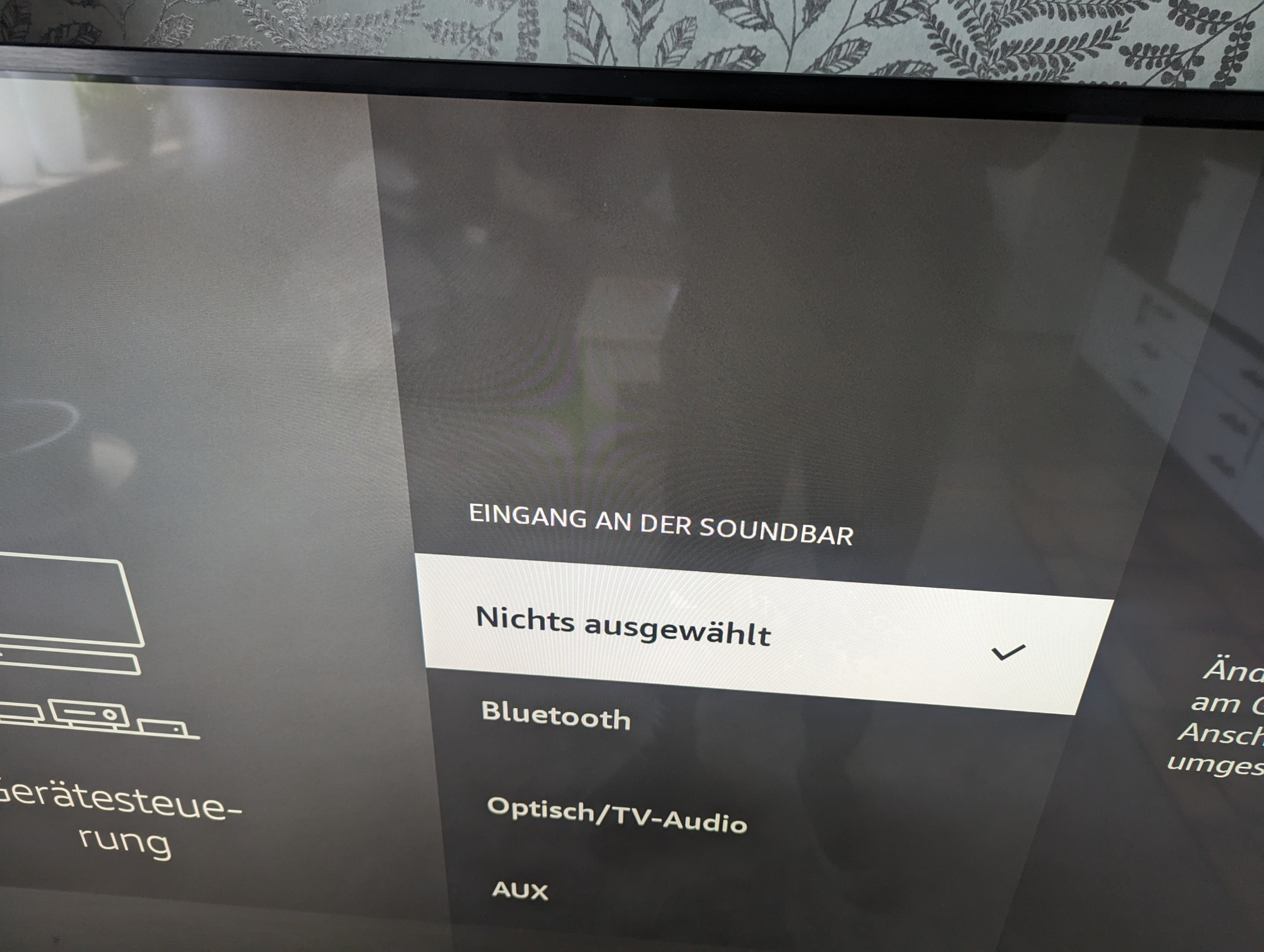

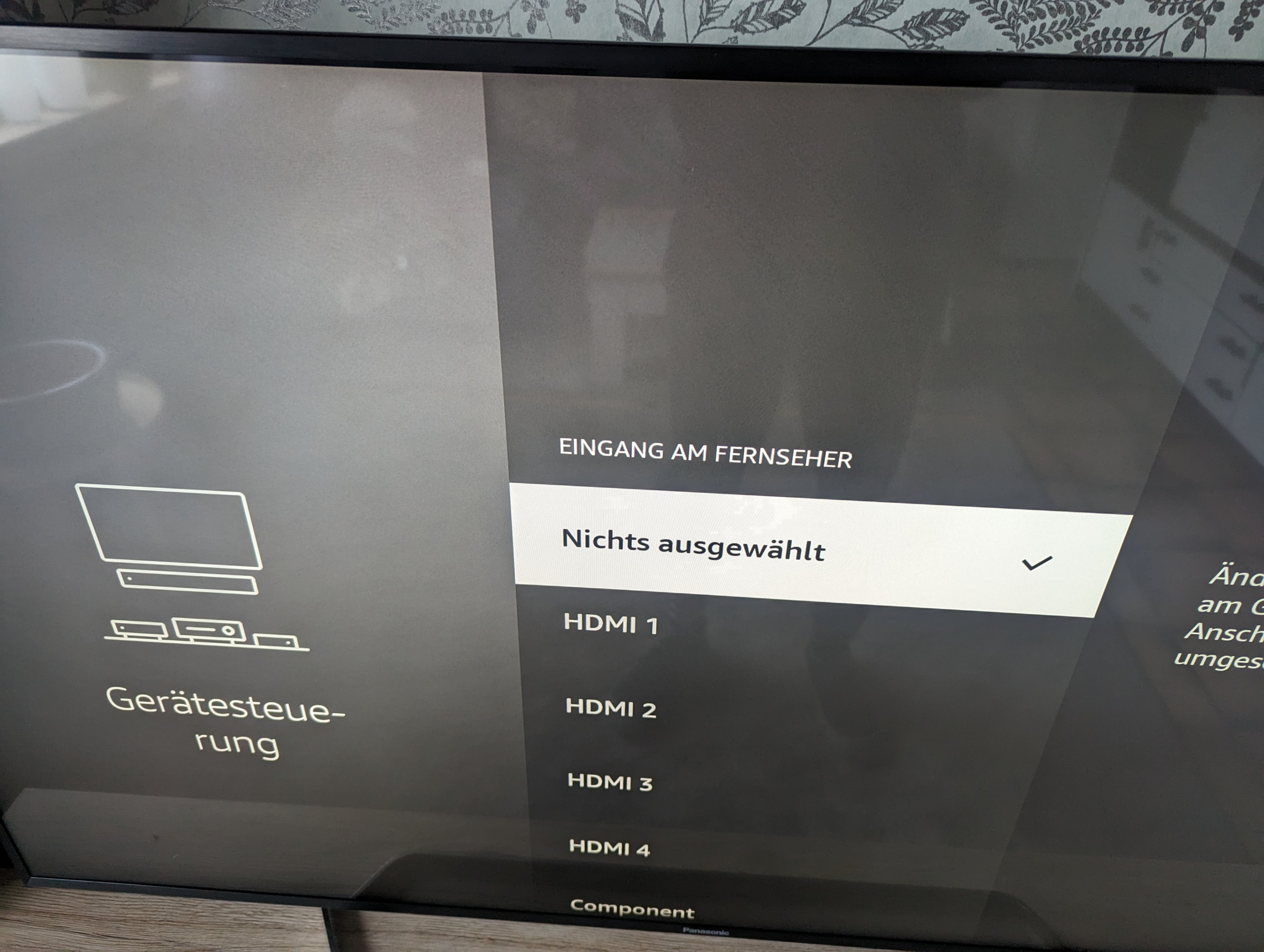

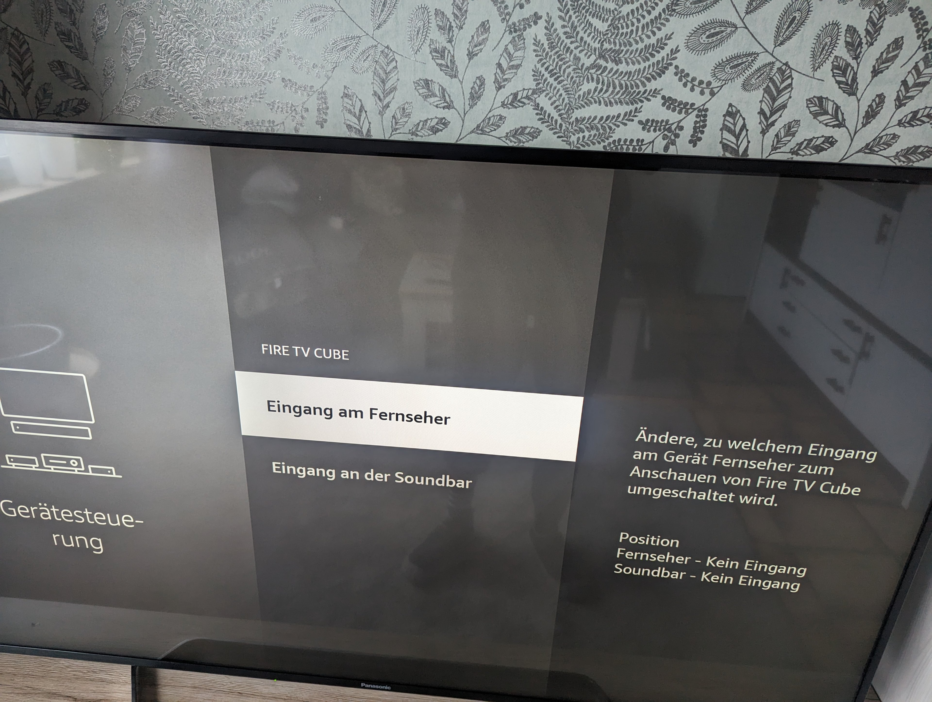

Ich habe einen gebrauchten äteren Panasonic CXW754 für meine Mutter gekauft mit einer passenden Panasonic SC-HTB200EGK Soundbar. Diese habe ich über HDMI2 (ARC ) am TV angeschlossen. Am HDMI 1 ist dann noch der Fire TV Cube der 2. Generation angeschlossen. Über die Gerätesteuerung am Cube habe ich soweit alles eingemessen. Nur beim Reiter Eingänge ist wohl was falsch gelaufen.
Es klappt alles und wird über die Sprache gesteuert nur wenn ich sage.. Alexa TV an.. dauert es über eine Minute bis der Amazon Startbildschirm erscheint. Folgene Einträge an der Soundbar und am TV sind als nicht ausgewählt gekennzeichnen.. (siehe Fotos)
Eingang Soundbar ist ja HDMI2 und das wird garnicht aufgeführt ??

Also bei mir siehts da ganz anders aus. Ich würde die Geräte nochmals neu einrichten.
Hab selbst keine Soundbar aber ich denke nicht dass Fire-TV und Soundbar so an den Fernseher angeschlossen werden. Schau besser nochmals ins Manual.
wie gesagt, es läuft ja alles ganz gut.. laut , leise, an und aus.. .Nur halt diese lange Wartezeit bis der TV startet. Muß mit den Eingängen zutun haben.

Ich denke auch das ist der richtige Weg nur warum steht bei mir dann bei der Prüfung Eingang am TV und Soundbar nicht ausgewählt
Ja habe ich gemacht.. nun steht da Eingang zum Fernsehen : HDMI 1
Aber auch keine Besserung.. merkwürdig
Warum wird bei der Soundbar nur diese 3 Optionen angezeigt... Bei meinen anderen Cube steht da noch HDMI und USB zur Auswahl

Lösung : Es lag am Panasonic TV. Der Hotelmodus war deaktiviert !
Panasonic-Hotelmodus: „Lautstärke leiser“-Taste am TV gedrückt halten und auf Fernbedienung dreimal nacheinander Input/AV drücken
Dort dann den Input auf "HDMI1" gestellt. Nun funktiniert alles zufriedenstellend und schnell.
