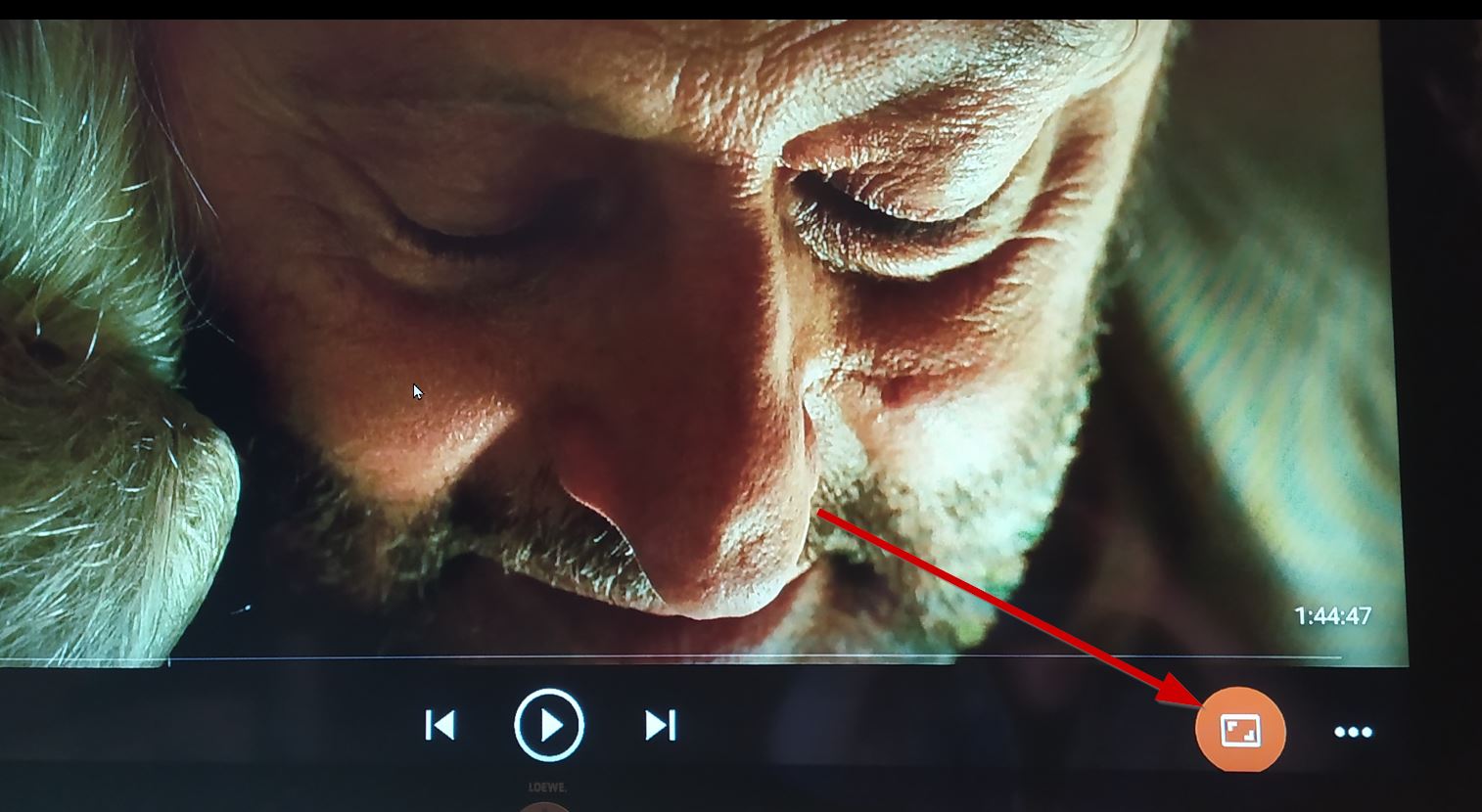

Rude1972 schrieb:
Den VLC möchte ich nicht so gerne nutzen, da ich bisher noch nicht herausgefunden habe, wie eine automatische Anpassung an die Bildschirmgröße eingestellt werden kann.
Macht er eigentlich immer automatisch!
Kannst aber auch manuell ändern, zwar nicht in den allgemeinen Einstellungen aber direkt im laufenden Film.
Steuerleiste mit (Pfeil nach unten) einblenden - rechts auf Bildschirmsybol klicken bis es passt
2021-12-21 11_36_41-IMG_20211221_113053.jpg - IrfanView (Zoom_ 1826 x 842).jpg
