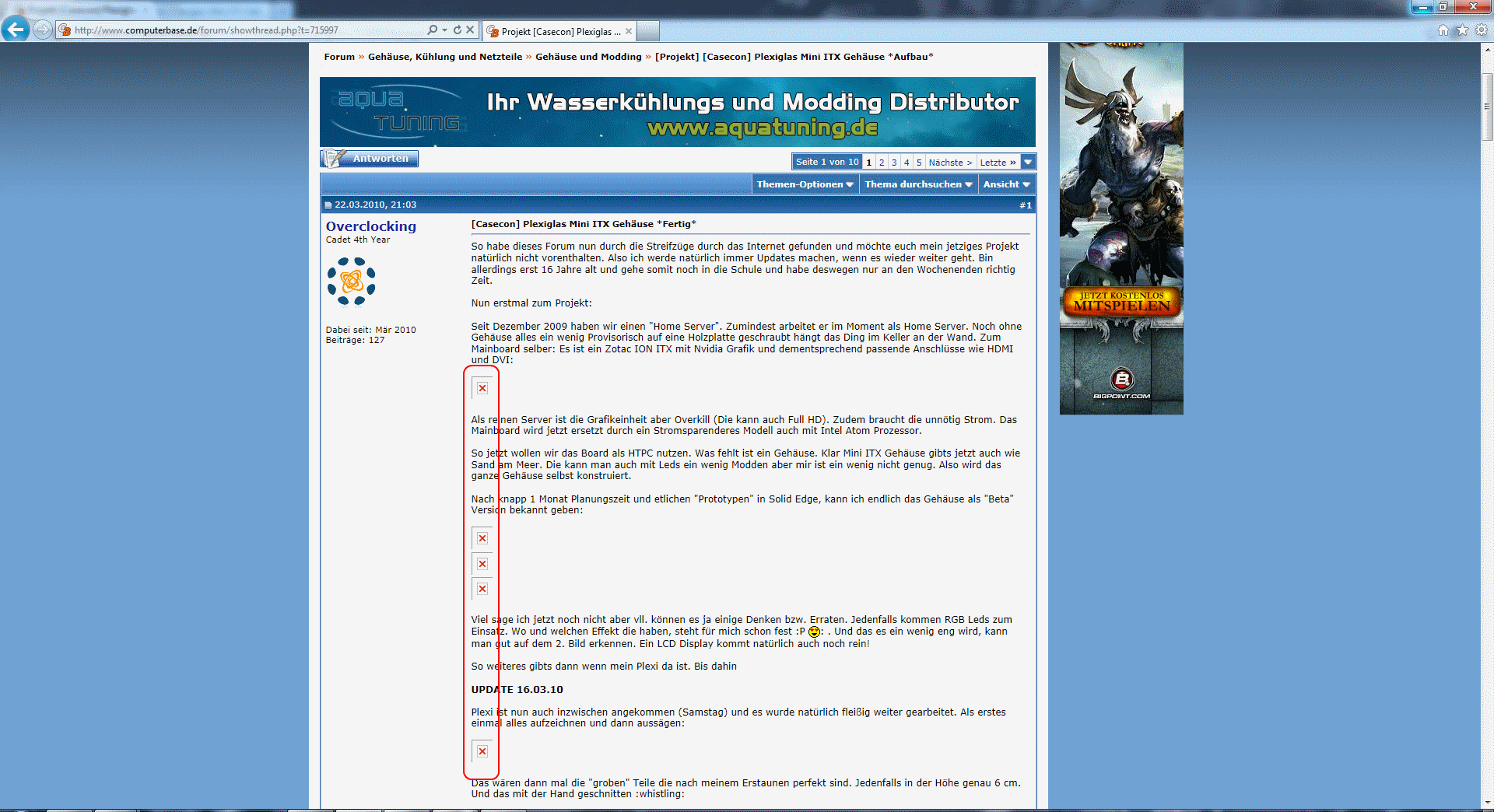

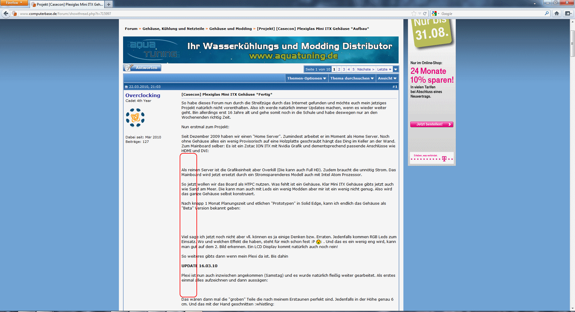

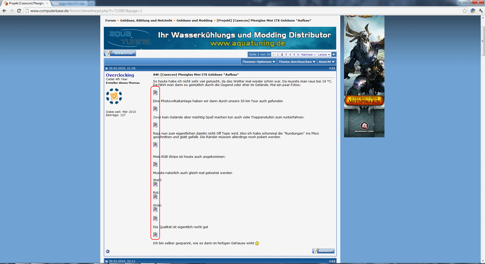

ich bin gerade bei Firefox auf ein mir schon länger störendes Problem gestoßen. Denn bei "Broken Image"-Links gibt es keine Platzhalter wie bei Google Chrome oder auch Internet Explorer. Es gab zu Fx 4er Zeiten eine Möglichkeit über ein Userstyle. Das funktioniert unter Fx 14 nicht mehr. Nun habe ich auch schon unter about:config geschaut, aber da kein Eintrag gefunden, der die Platzhalter-Problematik beheben könnte. Ein Addon oder ähnliches ist mir auch nicht bekannt.
Vielleicht kennt jemand eine mögliche Lösung.

Anhang:
Google Chrome
Internet Explorer
Mozilla Fireox

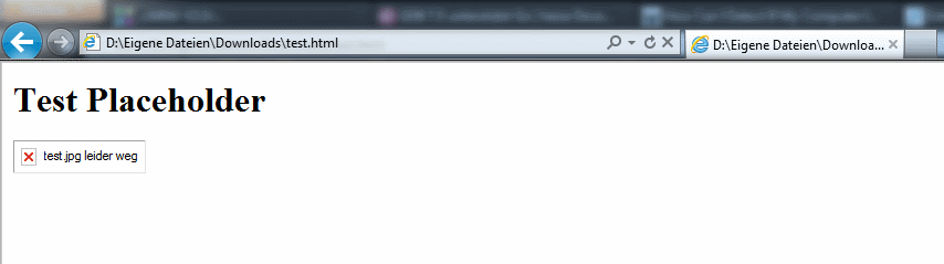

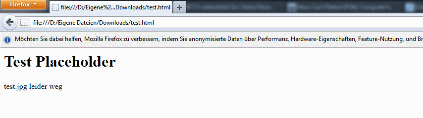

Naja dann lieber nicht Standardkonform wie MS IE und Google Chrome. Zumal es dort auch mit ALT-Tag geht:
msie-png.294141
Bei Fx fällt gar nicht auf, dass es ein ALT-Tag ist. Da die meisten nicht gerade vielsagend sind.
mzfx-png.294142
Daher sollte es schon Standard sein auch in Fx.
