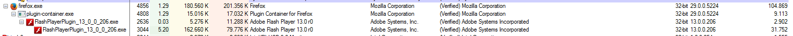

Da die Aussage wieder aufkommt, es liegt an Firefox. Verwende auf einem ähnlichen System - kleinere Grafikkarte - mit Windows 7 Firefox Nightly 32.0a1 64-bit und Firefox 29. Auf dem Tablet mit Windows 8.1 Firefox 29 und habe dieses Problem nicht.
Beispiel: Auf youtube.de wird ein 720p Videos abgespielt.

Über Properties > Reiter 'Threads' kann die CPU-Auslastung pro Thread angezeigt werden.

Würde es mal mit dem Process Explorer überprüfen.das ist aber nur bei facebook so.

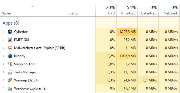

Verteil die Last doch einfach auf 2 Firefox basierte, 64 Bit Browser:K3ks schrieb:Habe nicht gegoogelt, aber seit 29 explodiert die benötigte Speichermenge bei mir (2.5Gigabyte heute, dann Absturz)
@ TE: Nur um das Profil auszuschließen, bitte folgendes ausprobieren: "Firefox zurücksetzen - die meisten Probleme einfach lösen" https://support.mozilla.org/de/kb/firefox-zuruecksetzen-probleme-einfach-loesen
K3ks
Fleet Admiral
- Nov. 2007
- 14.494
Die Sache mit den pseudo-64bit der 'normalen' Füchse habe ich noch grob im Blick (ka ob noch aktuell), jedoch hatte ich noch nie so viel RAM mit dem Fuchs besetzt bei identischer bis intensiverer Benutzung. Danke, ich werd mir schon was einfallen lassen um mein Problem zu beheben, glaub nicht dass ich mir jetzt 2 (64bit) Derivate ziehen muss um das Problem zu lösen. Aktive Addons sind bei mir nur Ad-, Flashblock und Stealthy, hab die gerade geupdated (uh-oh), vlt. lag es doch an den.
