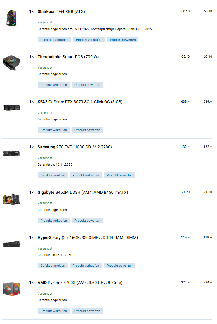

Anbei ein Foto meiner Komponenten, installiert habe ich Windows 10. Treiber habe ich alle geupdated und aktuell. Bei Fragen bin ich gerne da. Habe auch Discord, falls jemand da gewillt wäre, zu helfen.

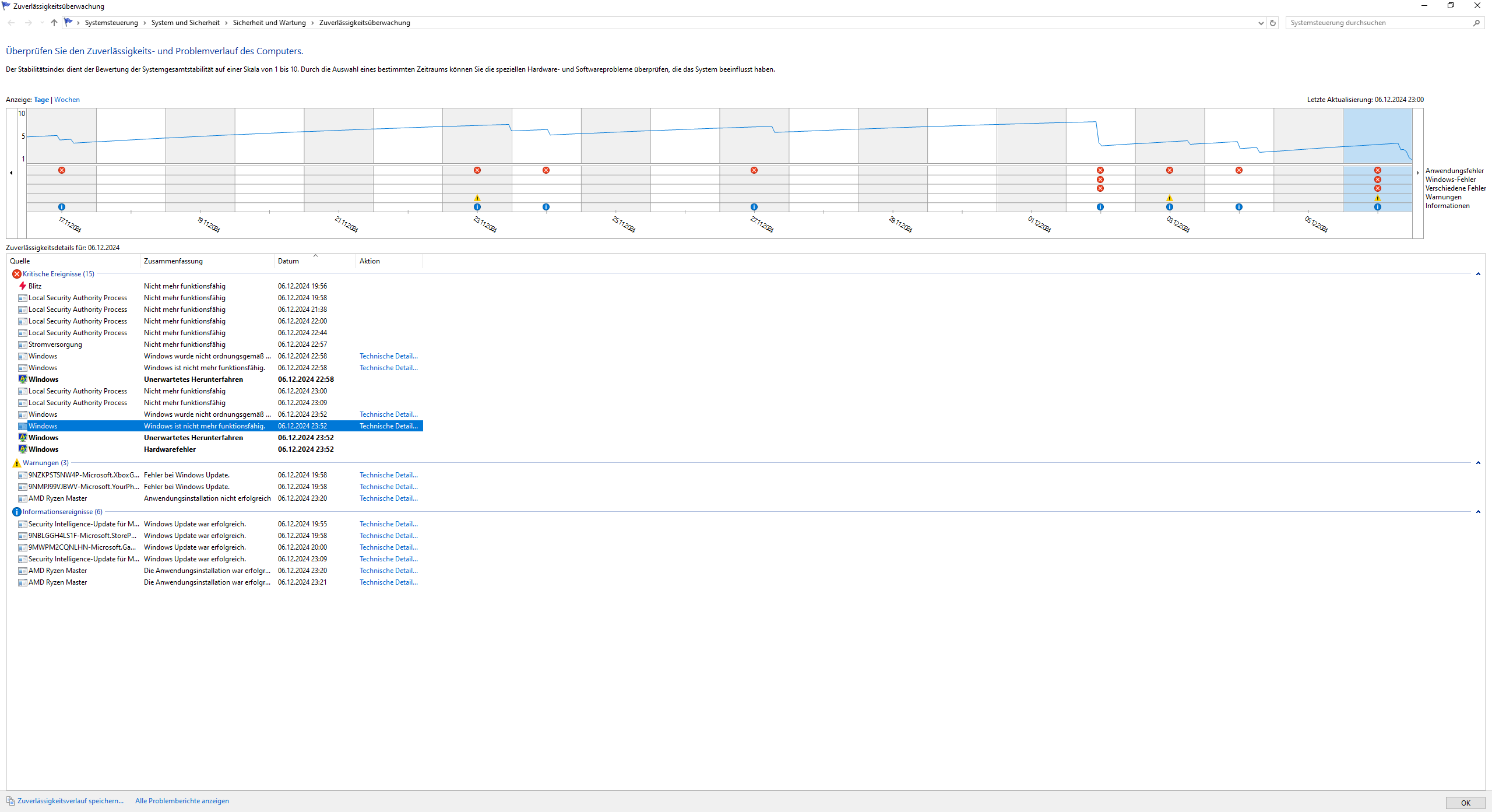

@DHC Danke dir für die einfache Erklärung. Anbei der Screenshot. Hilft dir das weiter? :-)
@Serizia
Genau so sollte es nicht aussehen.
Hast du ein Netzteil zur Hand?
Das könnte evtl. ein Problem sein.

Ich hatte kürzlich ein ähnliches Problem bei dem PC eines Neffen.
Außerdem liest man hier immer wieder, dass Netzteile für PC-Abstürze (Bluescreen) verantwortlich sind.
Im Zuverlässigkeitsverlauf kann man ja auch sehen, das da z. B. Hardwarefehler, Stromversorgung, etc. aufgelistet ist.

Bevor man irgendwelche Hardware ersetzt, erstmal Windows neu installieren und schauen ober der Fehler immer noch auftritt, vielleicht hast du ja ein Programm drauf was nicht harmoniert oder ein Virus Krypto Trojana etc.
