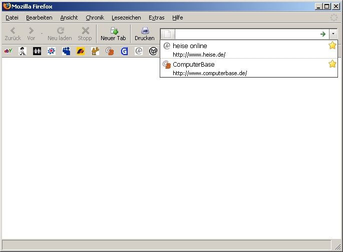

ich habe ein weiteres Problem mit der Adressleiste des FF3.
Ich habe FF2 deinstalliert und FF3 neu aufgespielt.
Die bookmarks.html hatte ich manuell von FF2 gesichert und dann in FF3 importiert. Da mir aber aufgefallen ist, dass eine testweise "korrekt" exportierte bookmarks.html von FF3 viel kleiner ist, als die von FF2 manuell kopierte, habe ich zur Sicherheit die Bookmarks in FF3 dann nochmal exportiert und dann wieder importiert.
Chronik speichern ist komplett deaktiviert, zusätzlich lösche ich beim Beenden von FF3 die persönlichen Daten, hier auch nochmal die Chronik.
Wenn ich FF3 nun neu starte und direkt die Adressleiste aufklicke, erscheinen hier Heise und Computerbase, beides Bookmarks von mir. Warum?
browser.urlbar.matchOnlyTyped steht auf TRUE.
Wenn ich browser.urlbar.matchOnlyTyped auf FALSE setze, wird die Liste der Einträge - direkt nach Starten des FF3 - noch länger. Es sind dann knapp 10 Einträge (teils Bookmarks, teils nicht), einige davon seit Ewigkeiten nicht mehr angeklickt. Warum?
Normalerweise sollte es doch so sein, dass diese Liste beim Starten des FF3 LEER ist, da ich ja in keinster Weise eine Chronik speicher.
Jemand eine Idee, woran das liegen könnte?
So schauts direkt nach dem Starten von FF3 aus, browser.urlbar.matchOnlyTyped ist TRUE...
