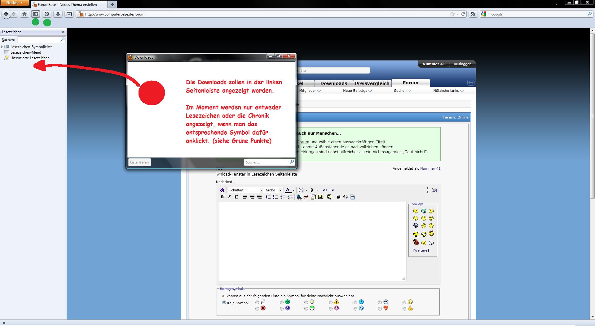

Hallo Zusammen,
ich würde gerne wissen, wie ich das Download-Fenster in die Seitenleiste integrieren kann.
Oder besser gesagt:
1.) Ich möchte, dass Firefox mir die Downloads nicht mehr in einem separatem Fenster anzeigt, sondern in der Seitenleiste, wo auch Lesezeichen oder Chronik angezeigt werden.
Wie geht das?
Ich hoffe mein Screenshot verdeutlicht meine Frage.
Eine Lösung ohne zusätzlichem Addon wäre ideal.
EDIT: Habe noch zwei Fragen:
2.) In früheren Firefox Version stand unten rechts immer wieviele Dowloads aktiv sind und die verbleibende Zeit. Das sah dann ungefähr so aus:
"3 aktive Downloads (2 Minuten verbleiben)"
Oder so ähnlich. Ich kann mich nicht mehr ganz erinnern.
Seit FF 4 ist dies nicht mehr so. Kann man das wiederherstellen?
3.) Wie kann man eigentlich die kompletten FF Einstellungen speichern?
Also die Addons + deren Einstellungen, sowie die "normalen" Programm-Einstellungen?
Geht das auch ohne MozBackup? Zum Beispiel indem ich einfach den ganzen FF-Ordner kopiere?
Vielen Dank im Voraus ;)
