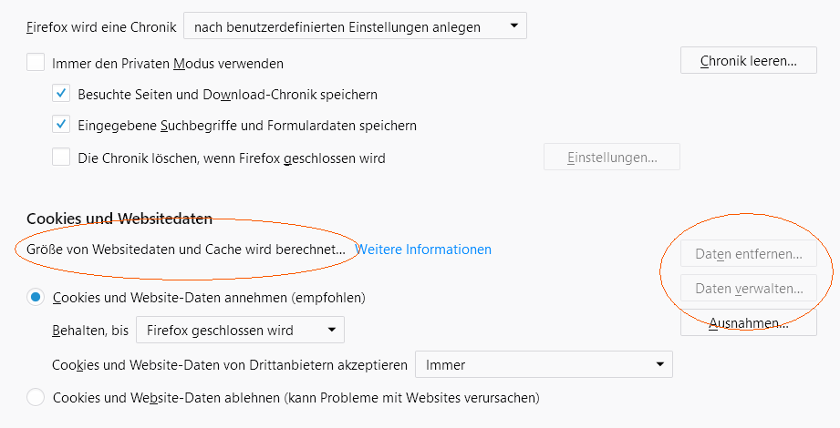

Per Einstellungen ist das Problem ebenfalls nicht anzugreifen. Unter Chronik (hrgtnchml, wer sucht da einen Cache??) bringt das Häkchen den Cache beim Beenden zu löschen nichts, ich kann ihn aber auch nicht direkt löschen denn dort ist zu lesen:
«Größe von Websitedaten und Cache wird berechnet… [Weitere Informationen] [ausgegrauter Löschbutton]»
Und er rechnet und rechnet und rechnet - jetzt will ich mit ihm abrechnen und den Stecker ziehen. Nur wo kann ich das?

→ Wie gesagt, er berechnet immer noch den freien Platz. Damit ist Cache-Löschen nicht zugänglich (ausgegraut, aber es würde wohl eh nicht greifen). Mehr noch kann ich aus dem selben Grunde auch keine Daten verwalten, also Cookies explizit löschen:
Diesen Gordischen Knoten muss ich lösen (upps, «Behalten bis» ist hier falsch weil ich abräumen musste, ich behalte bis Ungültigkeit).
Wie überrede ich FireFox zu normalem Verhalten, wie stoppe ich diese Ver-Rechnung?

Auch auf meinem 2. System habe ich die im Bild gezeigten Zustände.
Wieder Willen habe ich auch hier alle Cookies wegfeuern müssen, den Cache fasse ich gleich noch mal an und wette es ändert sich nichts.

Nachtrag: Eben gerade im Netz gefunden, dass der Fehler möglicherweise dadurch ausgelöst werden kann, wenn unter about:config der Wert browser.cache.offline.enable auf false gesetzt wurde.
Huch?!
Ja, der steht hier auf false, (hatte da auch reingeguckt, mir aber nichts dabei gedacht - offline eben) beim anderen muss ich morgen mal nachsehen. Ich hätte alarmiert sein müssen da der Eintrag fett war…
Moment…
In der Tat - es hat sich Aus-Ge-Rechnet. Aber was soll den Wert nur umgeschaltet haben? OK, das Profil könnte fast noch aus Netscapes Navigatorzeiten stammen - ich habe da reichlich Altlasten mitgeschleppt…
Gleiches Problem, gleiche Lösung, die ja aber keine ist irgendwie. Ich will keinen offline Cache und dieser verpfuschte Frickelfox lässt mich nicht mehr an die Cookies Settings, wenn ich diesen aus habe?
