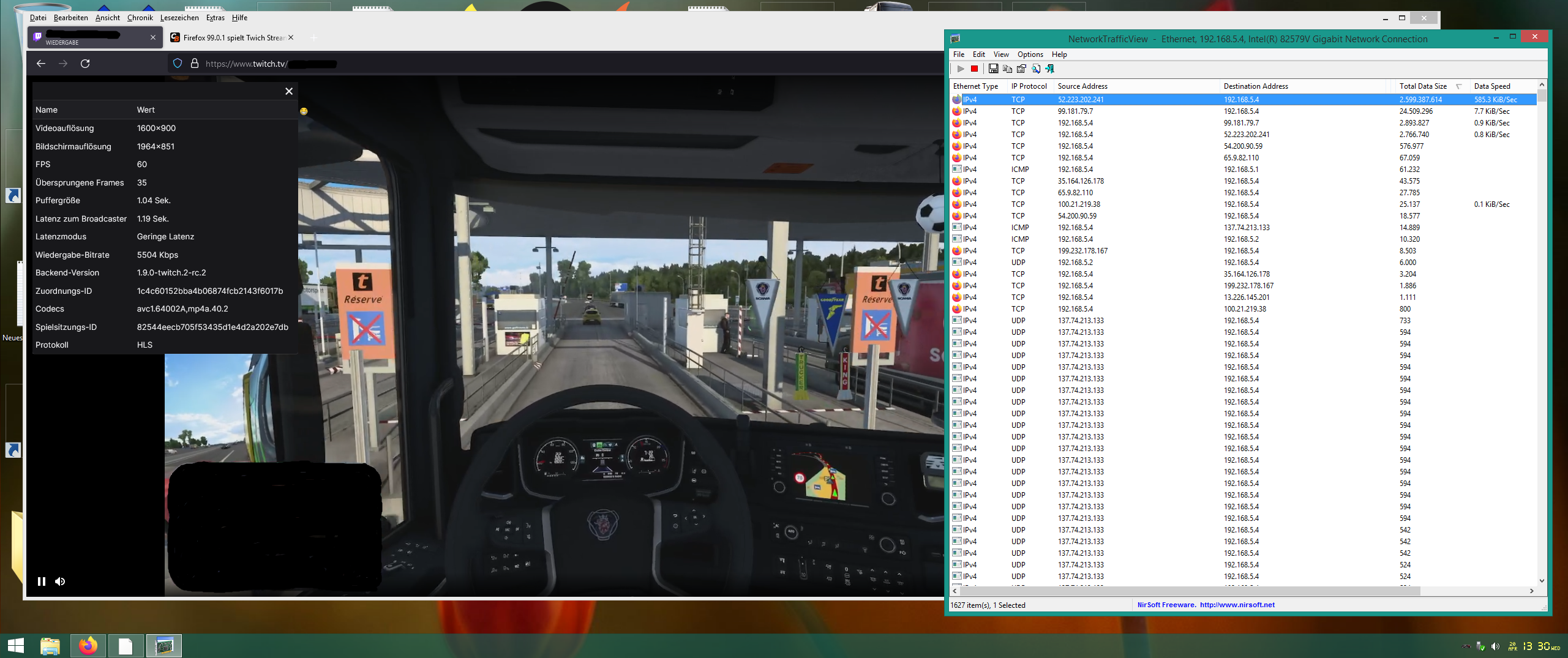

So , mit Firefox mal getestet , jetzt lief das aber mal 30min ohne probs :D
allerdings 8 Sek. Latenz , man sah aber das der Puffer wiederum nicht stabil war , 7-8 viel aber zeitweise auf 4 Sek. , aber wurde wieder hochgebuffert auf 7-8 Sek.
Dieser Stream Server wurde bei mir verwendet , woeran das ganze durchaus auch liegen kann.
video-edge-046b18.dus01.abs.hls.ttvnw.net : 52.223.202.241 Laut Utrace NL ! ,sollte ja bei jedem anders ausfallen.
Hiermit schaut man das nach :D
http://www.nirsoft.net/utils/network_traffic_view.html
Ich teste jetzt mal mit Niedrig Latanz....
So nach ungefähr 1 Stunde , es liegt defenetiv nicht am Firefox , sondern an den Entpunkten , werde das aber mal weiter beobachten.
Mfg.
Reaktionen: hansstramm
