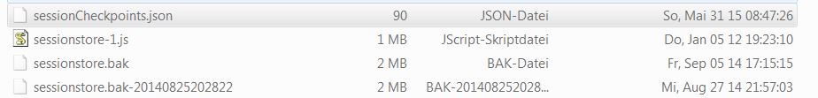

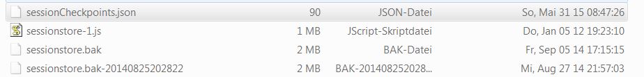

Wenn ich das hier richtig verstehe dann brauche ich die sessionstore.js?? Die ist aber garnicht in meinem letzten backup von roaming\profiles drin!?! Gott ich heul gleich...
Hier das hab ich im u.A. im Backup im roiming profiles ordner:
EDIT (kleine Erleichterung/Lösung):
Im Ordner profiles gibt es einen ordner "sessionstore-backups", dort habe ich nach den letzten bearbeiteten Dateien gesucht, auch von gestern, die recovery.js kopiert und in sessionstore.js umbenannt und dann dahin kopiert wo sie normalerweise liegt und zumindest den Stand von gestern wieder!
Das ganze hinterlässt trotzdem einen extrem schlechten Beigeschmack für zukünftige Fehler, da muss ich nochmal nachgucken warum die Datei im Backup fehlt?! Verwirft FF die wenn geschlossen?!
