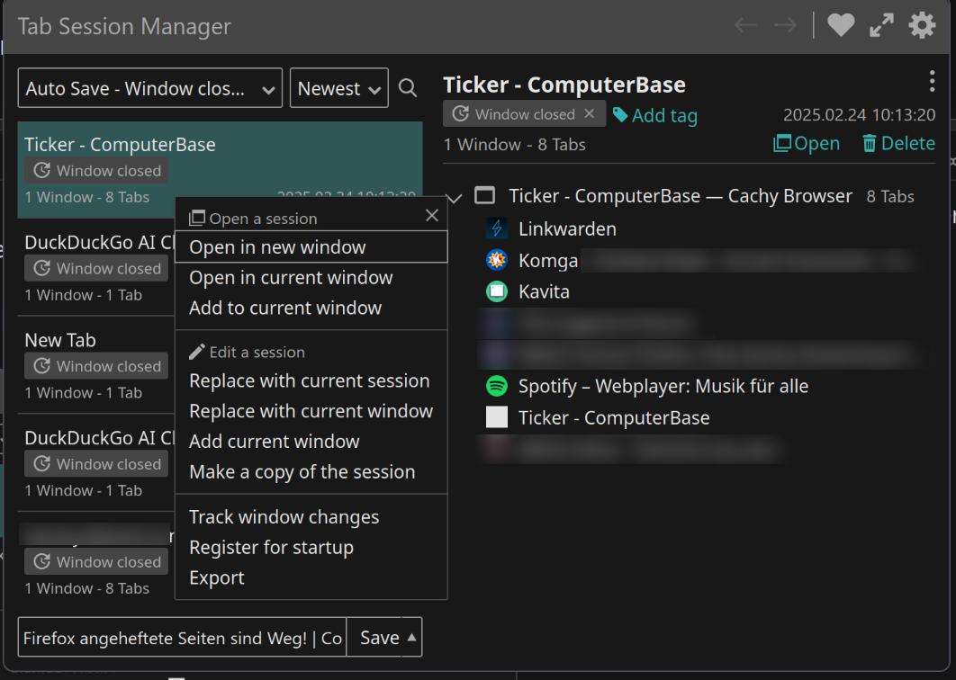

Jepp, man kann z. B. auf ein Addon zurückgreifen. Der Tab Session Manager merkt sich die Tabs und Fenster, wo sie offen sind, und stellt sie ggfs. wieder her. Das geht auch bei lange vergangenen.
Der hat mich schon ein paar Mal vor Wutanfällen gerettet.
Reaktionen: MaverickM

Abhilfe schaffen hier nur Add-Ons wie das was @Krik auch genannt hat. Benutze genau das auch selber und seitdem keine "Probleme" mehr.
Reaktionen: Krik
