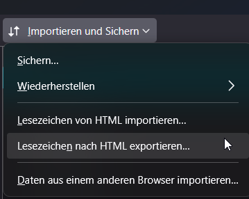

HTML-Export mal versuchen.
Reaktionen: xThomas79x
