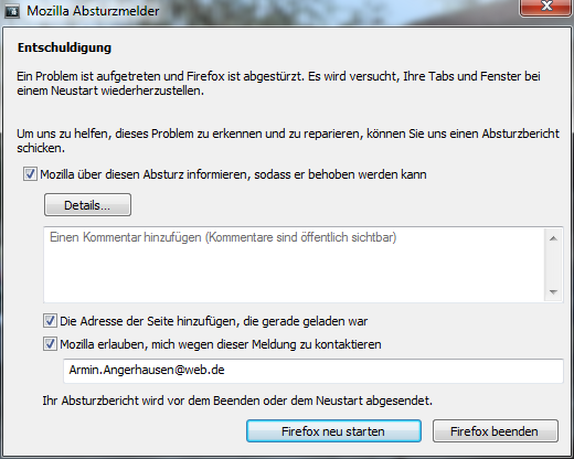

In 80% der Fälle erscheint folgendes Fenster, kurze Zeit nachdem ich Firefox ganz normal per "x"
beendet habe. Bis das Fenster erscheint, kann ich Firefox nicht neu starten.
Kennt jemand dieses Phänomen?
Nutze den aktuellen Firefox und das Ganze passiert seit den letzten zwei Aktualisierungen.
Danke schonmal

Was für Addons hast du installiert bzw. hast du selbiges Problem auch ohne aktivierte Addons?
Ich habe es bei mir ggl. und meine es liegt an den div. Addons oder einem, welche ist installiert habe.
Bisher habe ich mir aber nicht die Mühe gemacht, genauer nach dem eigentlichen Fehler zu suchen, da alles gespeichert wurde, danach wieder ohne Probleme funktioniert und ich ihn nur beendet habe bzw. der nicht selber abgestürzt ist.
deaktiviere die HW Beschleunigung. Bringt das etwas? Schau mal bei about:crashes was für die Crashes du denn hast.

armin, da hat ja jetzt ganz deutschland deine mehl-adresse,
dank deiner hier gezeigten grafik... :freak:

Passiert bei mir auch seit ca. 1 Woche, in allen Fällen hatte ich den Browser ganz normal beendet und danach Steam gestartet, im Taskmanager sind dann immer zwei Steamwebhelper.exe gelistet, vllt. bei dir dasselbe?
Ohne Add-Ons passiert es auch.
Hardwarebeschleunigung deaktiviert; es passiert weiter.
about:crashes: keine Einträge
Firefox 33.01 und 02: Fehler trat in beiden Versionen auf.( ist doch nur die web.de-Adresse:freaky:)
Steam nutze ich nicht.
Ist bei den Tests jetzt und beim Versuch des Firefoxneustarts nach diversen Deaktivierungen permanent aufgetreten.
Nach ca. 45 Sekunden erscheint dann das Fenster. Nach Schließen des Fensters startet der Browser wieder normal
mit der Startseite.
Versuche ich, den Browser vor Erscheinen des Fensters zu öffnen kommt die Meldung, daß Firefox bereits ausgeführt wird,
und ich diesen schließen oder den PC neu starten solle.
