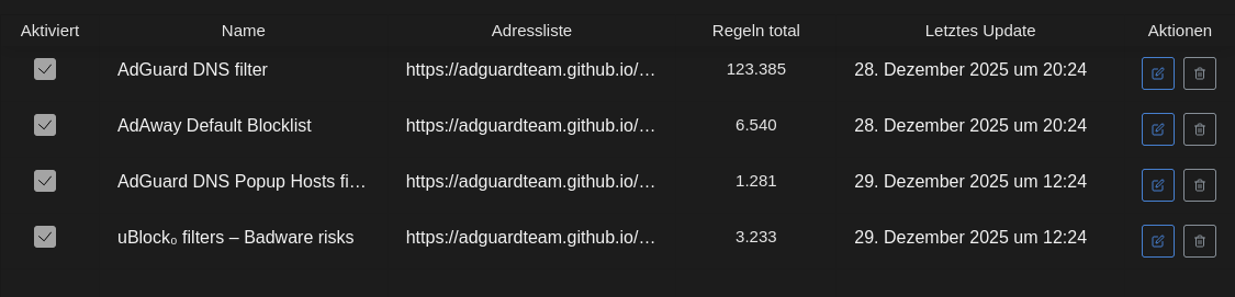

Filterlisten:

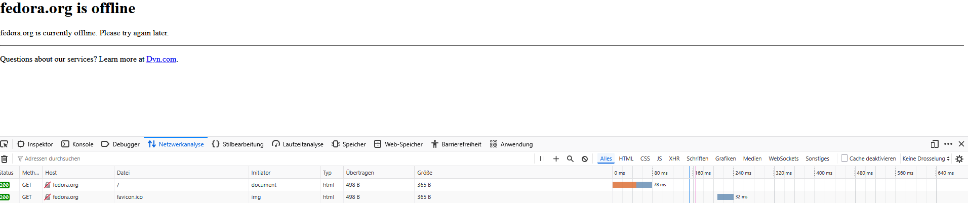

Warst du denn schomal in den Entwickleroptionen (via F12) auf der Pirsch welches Element das Laden so verzögert?

@dms Was genau soll ich dort schauen?

@dms Da scheint es keine Einträge zu geben die mehrere Sekunden dauern.

Du hast doch noch einen Tab-Laufzeitanalyse ... mkit Messwerten .. nicht nur Gefühlen

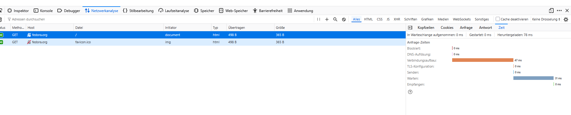

@dms Da werde ich nicht schlau. Wenn ich auf Fedora.org gehe hatte ich bei diversen .jpg 20 Sekunden Ladezeit. In Vivaldi war es bei 5 Sekunden. Ansonsten fällt da nicht wirklich was auf.

bitte stelle doch mal einen Diagrammausschnitte ein
So ein Webseitenabruf hat doch viele verschieden Elemente - Auflösung DNS, Request hinsenden, dort wird die Response errechnet, retouniert und gerendert ...
