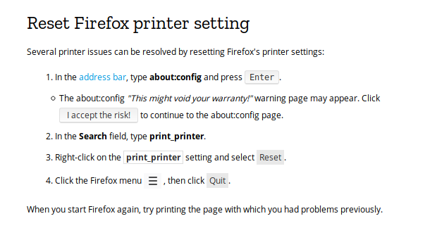

Hi,
Vor vielen Jahren half mal das hier.
771193
Dieser Wert ist immer noch vorhanden in aktuellen FF. So sieht es bei mir aus.
771194

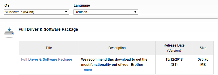

Und dann vergiss nicht, dass die Software auf der Hersteller-DVD meist veraltet ist und ein Update dafuer beim Hersteller zum runterladen bereit steht. Pruef das nach.
771204
https://support.brother.com/g/b/dow...ang=en&prod=mfcj5335dw_eu&os=93&flang=Deutsch
knubl2 schrieb:
Nein, weder mit dem Internet Explorer noch mit dem Google Chrome noch mit dem Firefox Portable 56.0.2.
Wenn alle Programme ein Problem haben, liegt es an der Druckersteuerung.
Am besten mit dem Uninstall Tool von Brother den Treiberkrams killen und das aktuelle Paket vom Dezember 2018 nutzen.

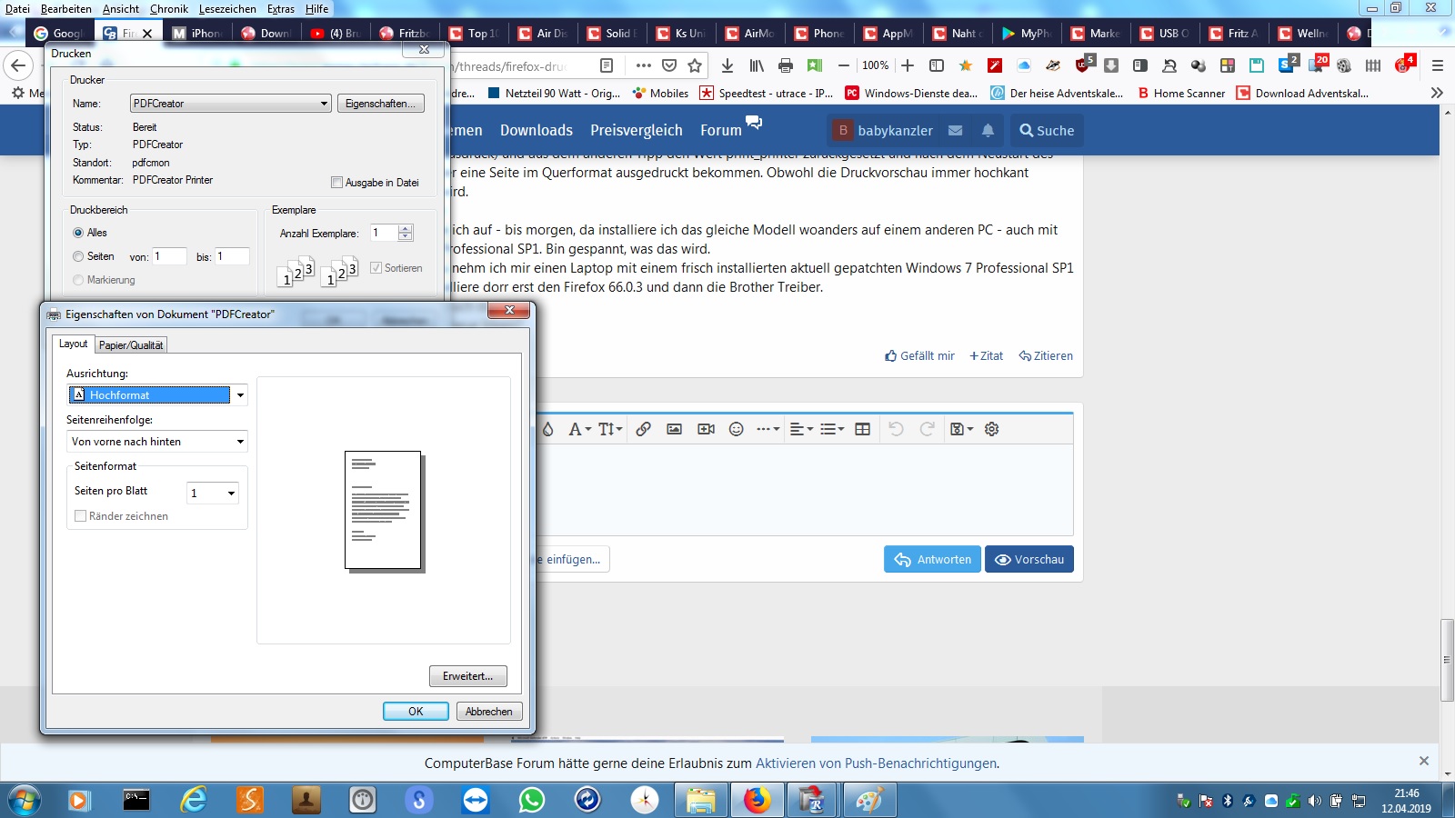

Schade, es hat nicht geklappt. Der orientation Parameterwet stand schon auf modified integer 0. Zum Testen habe ich ihn auf 1 gesetzt, Firefox neugestartet, den Tagesartikel der Wikipedia „Zwillingsparadoxon“ testweise eine Seite ausgedruckt - leider wieder Querformat. Habe den Wert wieder auf 0 zurückgestellt (und wieder Querformatausdruck) und aus dem anderen Tipp den Wert print_printer zurückgesetzt und nach dem Neustart des Firefox wieder eine Seite im Querformat ausgedruckt bekommen. Obwohl die Druckvorschau immer hochkant dargestellt wird.
heulschluchz
Vorerst gebe ich auf - bis morgen, da installiere ich das gleiche Modell woanders auf einem anderen PC - auch mit Windows 7 Professional SP1. Bin gespannt, was das wird.

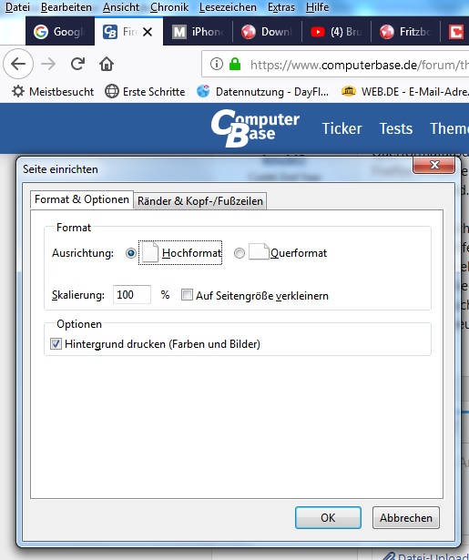

Dann bin ich zu der Bekannten gefahren, habe im Firefox auf Druckvorschau geklickt, geprüft, dass oben "Hochformat" steht, habe dann "Seite einrichten" aufgerufen und geprüft (Tipp von babykanzler), dass dort "Hochformat" steht, bin auf Drucken gegangen und ... es kamen vier Seiten im Querformat raus. Aaargh!
