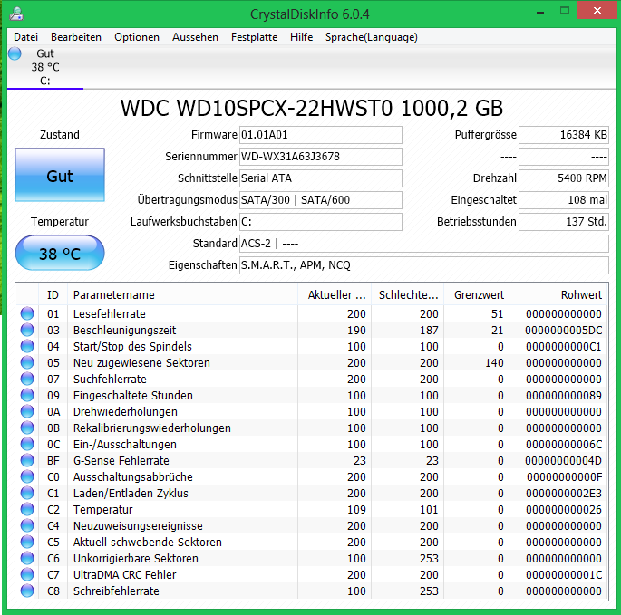

Das zeigt mir das Tool an, mir sagt das unten nicht wirklich viel.
Bis auf bei Firefox läuft die Festplatte aber problemlos
