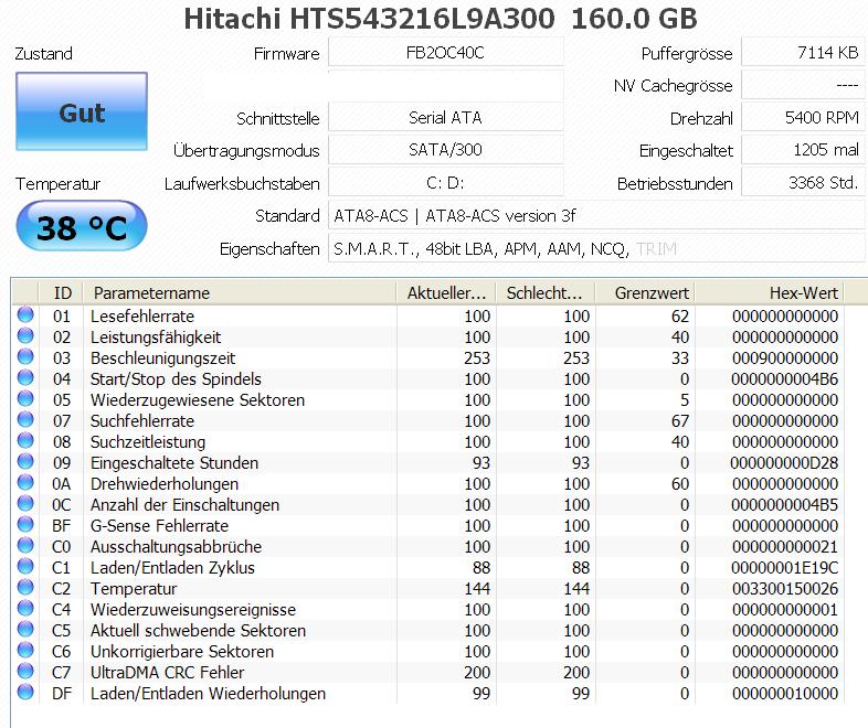

Was ist denn eine Smart Auswertung? Das was Crystaldisk anzeigt?

Das was Cristraldisk ausgibt ist eine erste Auswertung.:)

Der Festplatte steht ein Sektor mit einer Wiederzuweisung bevor. Das kann mit ein Grund sein neben einem überladenen Betriebssystem und Anwendungsumgebung.
