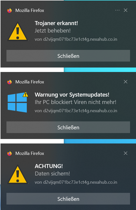

Hallo!
Ich bekomme jetzt wenn ich Firefox öffne rechts unten Popupfenster mit Warnungen vor Systemupdate, Achtung, Trojaner erkannt Systemalarm, Kritische Fehler Meldungen
Sobald ich ein Fenster mit x schließe kommt ein neues Fenster.
Hoffe es kann mir jemand helfen, wie ich dies wieder entfernen kann.
Danke

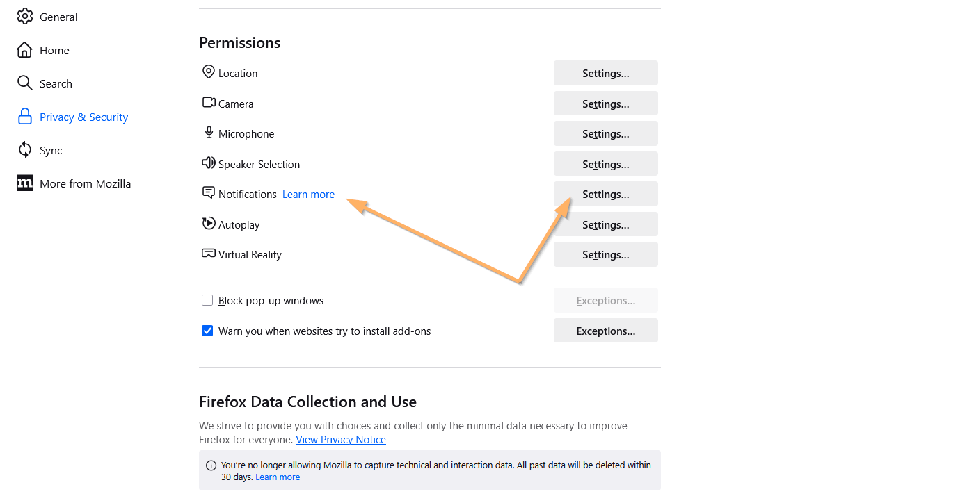

Benachrichtigungen vom FireFox in den App Einstellungen abschalten.
Reaktionen: BFF, Asghan und K3ks
Hier alles rausloeschen wofuer Du die Erlaubnis erteilt hast.
Reaktionen: redjack1000, CoMo, K3ks und eine weitere Person

Bisher schrieb noch niemand, dass die Meldungen inhaltlich kompletter Unfug sind. Da steht nur was von Trojanern, damit man auf die Benachrichtigung klickt. Dann kommt man auf eine Website, wo zum Beispiel versucht wird, einem wegen der erlogenen Bedrohung irgendwelche Antivirenprogramme aufzuschwatzen.
Sehr wahrscheinlich hat sich die merkwürdig klingende Website über eine Werbung auf irgendeiner anderen Website eingeschlichen und dann wurde die Erlaubnis für Benachrichtigung unachtsam erteilt. Ein guter Adblocker wie "uBlock Origin" hätte dies verhindern können.

Firefox checkt da gar nichts. Das ist lediglich Panikmache mit Benachrichtigungen durch eine böswillige Website, nachdem diese versehentlich genehmigt wurden.

Doch, genau das tut der Firefox. Wenn man es erlaubt, koennen beliebige Webseiten Benachrichtigungen ausloesen. Andere Browser koennen das auch.
Oft gibt es diverse Tricks Nutzer dazuzu bringen die Benachrichtigungen zuzulassen. Zum Beispiel indem sie sich als CAPTCHa ausgeben, das man bestaetigen muss um die Webseite zu verwenden. Einmal draufgeklickt, und das Ergebnis sieht man dann hier.
