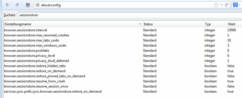

Aber vielleicht seht ihr in meinen gezeigten Einstellungen was blödes?
(Die 15 Sekunden find ich sogar arg kurz... wenn der wirklich alle 15 Sekunden sagen wir mal 180 Tabs PLUS deren jeweiligen kplt. Verlauf etc. speichern soll, mein armer PC :eek: )
Da ist in dem Screenshot nichts verstelltes zu sehen. Denn wenn du da an den Standardwerten Veränderungen vorgenommen hast, so sind die jeweiligen Schalter fett und es steht dort in der Spalte Status auch benutzerdefiniert.
