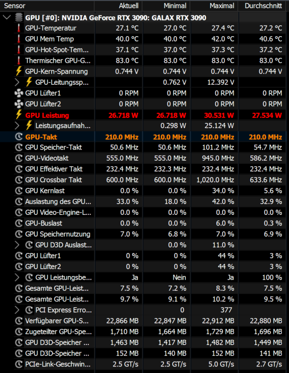

Hu zusammen,
was mir schon ne ewig aufm Keks geht und mir jetzt wieder ins Auge sticht, da ich aufm Zweitrechner wieder eine AMD-Karte habe:
Wenn man im Firefox anfängt mit dem Mausrad zu scrollen, ruckelt es immer kurz zum Anfang bis die Grafikkarte hochtaktet und dann alles flüssig scrollt. Sowie die Karte aber wieder runtertaktet, ruckelt es wieder beim nächsten anfänglichen Scrollvorgang. Das Phänomen hab ich nur unter folgenden Bedingungen, die leider auf mich zutreffen:
  • Windows 10/11 (unter Linux nicht getestet)
  • höhere Desktop-Auflösung von 3840x1600 o. 3840x2160 und Wiederholfrequenz von 120/144Hz (wobei es glaube auch mit 60Hz auftritt)
  • Firefox (unter Chrome ist das Problem deutlich! geringer, aber auch minimal vorhanden)
  • Nvidia Grafikkarte (festgestellt mit einer RTX3090 u. RTX3050 6GB)
  • normaler Energiesparplan in Windows (balanced) und auch in den Nvidia-Settings (default)
Das Problem tritt nicht auf:
  • mit meiner AMD RX9070 im Zweitrechner trotz derselben Auflösung/Hz
  • im Ultimativen Leistungsmodus, wo die Nvidia-Grafikkarte nicht mehr so stark runtertaktet
  • wenn die Grafikkarte im Hintergrund unter Last steht (und enstsprechend hochtaktet)
wichtiger Hinweis: Ich nutze im FF für schnelleres Scrolling folgendes in der about:config:
Code:
mousewheel.default.delta_multiplier_y = 300 (default=100)
Wenn ich das rausnehme ist das Anfangsruckeln zwar geringer, aber halt auch das Scrollen elendig lahm. Und wie gesagt, dem Zweitrechner mit AMD-Karte stört das überhaupt nicht und da hab ich dasselbe Setting drin.
Hat wer ne Lösung für das (doch sehr spezielle) Problem? Oder anders gefragt: Welcher FF-Nutzer hat das Problem mit der Kombo Nvidia-Graka+Win11+hohe Auflösung denn nicht?

Ich hatte halt im Zweitrechner eine RTX3050 drin und genau dasselbe Anfangsscrollruckeln, wie am Hauptrechner mit ner RTX3090, als ich den alten FHD-Monitor durch einen mit 3840x1600er Auflösung getauscht hatte. Das Anfangsscrollruckeln verschwand jetzt wieder mit dem Austausch der RTX3050 durch die RX9070. Das kann doch kein Zufall sein?

LG38GL950G 3840x1600, SDR 8bit, 120Hz, 125% Scaling. Ka, spielt eigt. keine Rolle, weil an meinem Hauptrechner habe ich jetzt einen LG 42" C5 OLED-TV mit 3840x2160 (bzw. wahlweise auch 3840x1600 Auflösung) mit 120/144Hz und genau dasselbe Problem. Der 21:9-Monitor am Zweitrechner war vorher am Hauptrechner mit der RTX3090 dran (quasi einmal durchgereicht).
Edit: Und wenns am Monitor liegt, warum ruckelts dann nur am Anfang, wenn die Grafikkarte noch quasi im halben "Schlafmodus" läuft und nach dem Hochtakten nicht mehr?

Ich muss auch nochmal korrigieren: Der Ultimative Leistungsmodus v. Windows behebt das Problem nicht, das hatte ich wohl falsch in Erinnerung. Es ist der Energieverwaltungsmodus "maximale Leistung bevorzugen" im Nvidia Controlpanel/App.
Wenn ich das aktiviere und nen Neustart mache, gibts keinerlei Anfangsruckeln mehr (Karte verbraucht dann aber dauerhaft 105W - also keine wirkliche Lösung :x).

Vlt. ist das auch nur ein Problem speziell von Ampere-Karten? Die takten ja im Idle schon ziemlich stark runter. Ich mein, vlt. sind 50MHz aufm Speicher doch etwas wenig?
Ok, neue Erkenntnisse.
Ich saß heute am Rechner vom Kollegen wegen nem anderen Problem. Der hat aktuell meine vorherige RTX3050 drin an einem 32" QHD-Monitor (2560x1440) mit 144Hz. Da ist alles tutti mitm Firefox, keinerlei Anfangsscrollruckeln.
Dann hab ich jetzt zu hause an meinem Hauptrechner nochmal das Fenster vom Firefox vertikal halbiert dargestellt und hier ist das Anfangsscrollruckeln jetzt weg!
Wieder auf Vollbild geschalten und das Anfangsscrollruckeln ist wieder da^^. Also das scheint wirklich von der Anzahl der Pixel in der Breite abzuhängen, die im Firefox gescrollt werden sollen.
