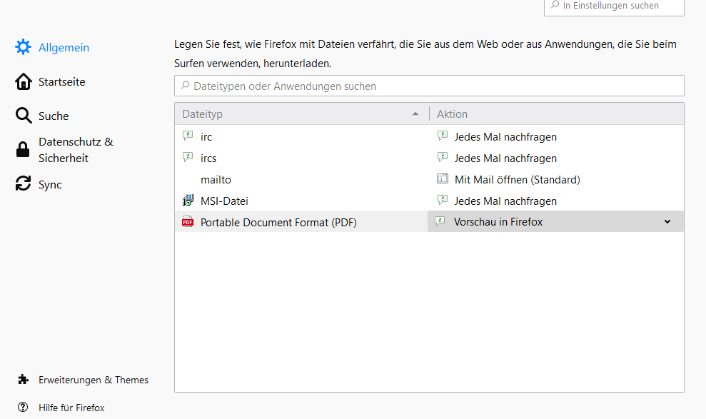

Ich habe in den Einstellungen geguckt, was mit PDF-Downloads passieren soll:
Laut Googelei soll das die richtige Einstellung sein.

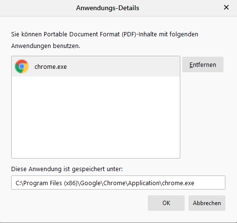

Was mich auch wundert: Wenn ich auf "Vorschau in Firefox" -> "Anwendungsdetails" klicke, fehlt der Firefox selbst in der Liste:
Weiß jemand Rat?

Das Verhalten ist völlig normal. Du hast den internen PDF Viewer im Firefox eingestellt, der wird aktiv beim Klicken eines PDF Links oder auch z.B. wenn du eine PDF per drag and drop auf das Firefox Fenster ziehst.
Eine anderweitig geladene PDF-Datei wird vom in Windows definierten Standardprogramm für PDFs geöffnet. Der Firefox registriert sich hierfür nicht und taucht somit auch nicht in der Auswahlliste auf.

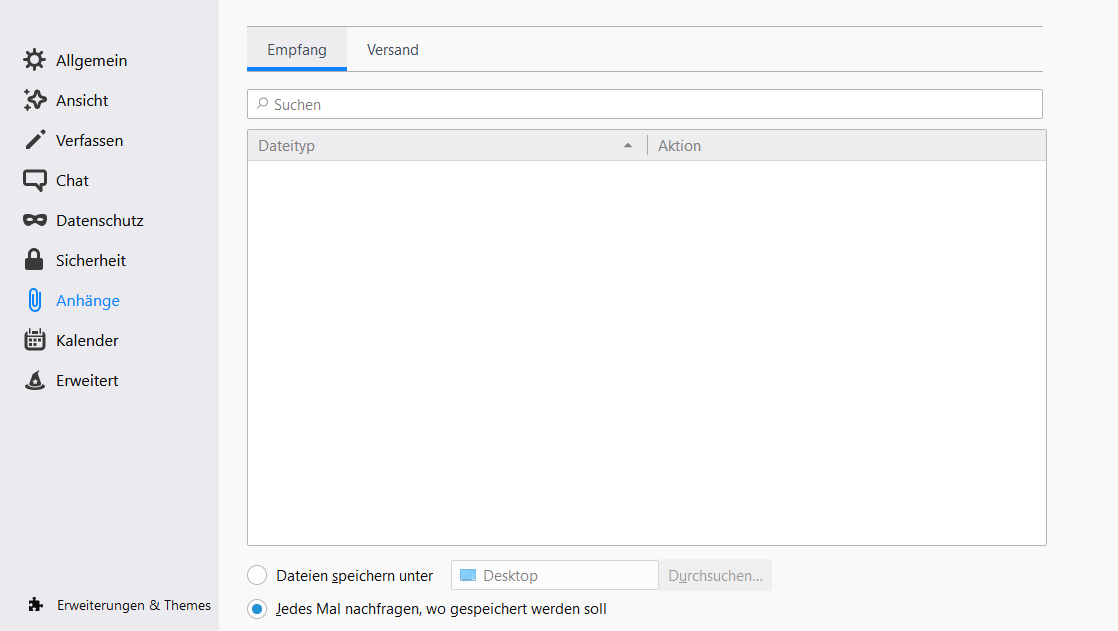

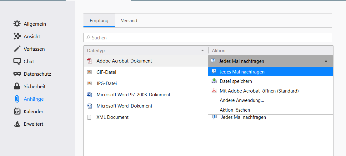

Solltest Du die Einstellungen nicht im Thunderbird machen, wenn die Datei per Mail als Anlage ankommt?
Die Einstellungen des FF haben garnix damit zu tun. @barmbekersurfer

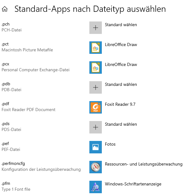

Programme, deren Entwickler wollen das diese zum Ansehen von PDF-Dateien benutzt werden koennen, werden bei der Installation dafuer registriert..
Bei mir siehts dort so aus.
