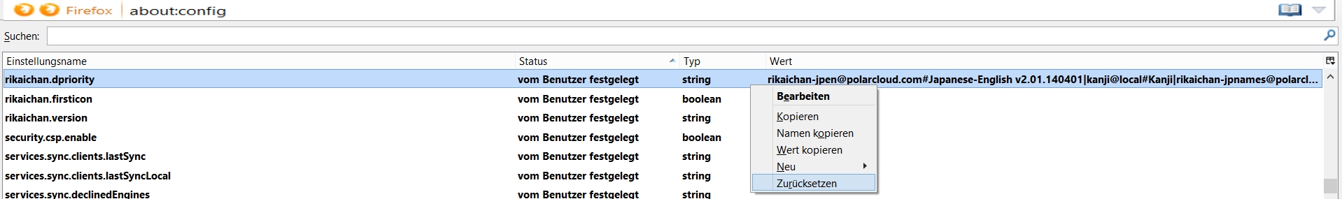

Oder die about:config öffnen und nach > Reimage Repair - Windows PC-Reparatur sucken.
Also nach den Übeltätern suchen und den eintrag wieder zurucksetzten,d er Eintrag wird beim nächstens starten gelöscht.

Danke Mr. Nobody.... Aber zuerst lasse ich nun mal den Scan drüber..... :)
