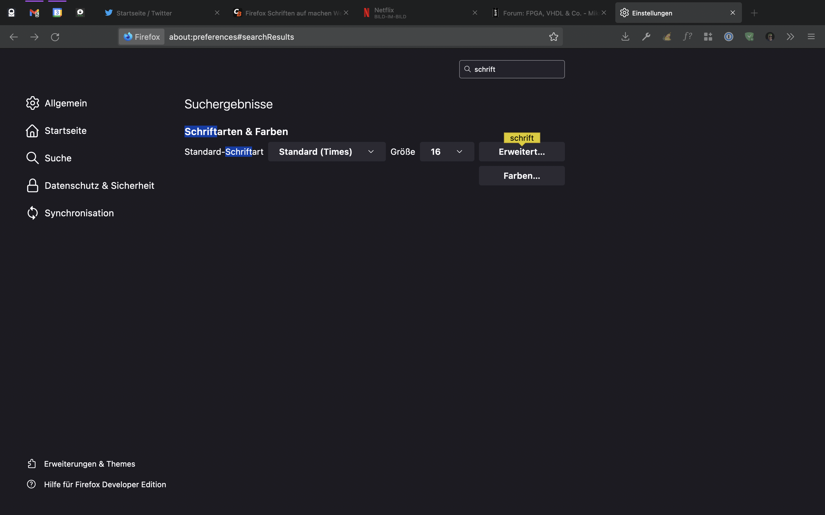

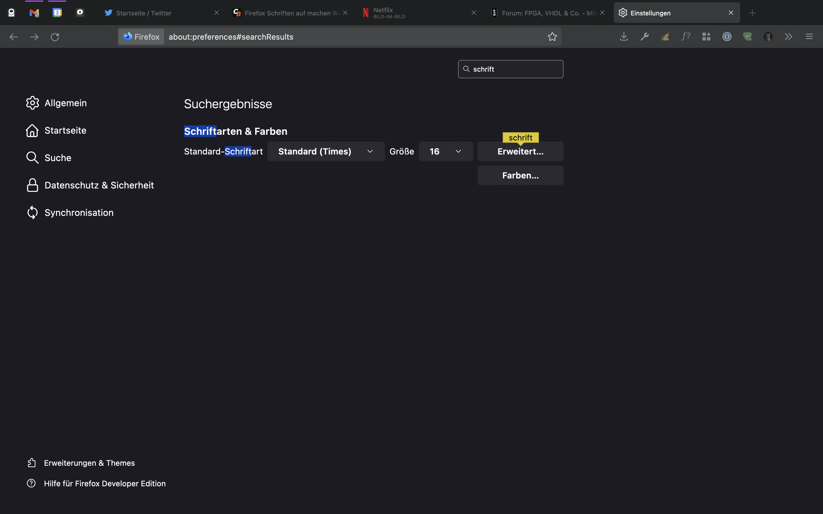

Also in dem Forum wird als Schrift "helvetica neue" und als Alternative "Arial" angegeben. Wenn auf deinem Rechner diese Schriften nicht installiert sind, nimmt der Browser eine Alternative Schrift. In den Firefox Einstellungen kann man die Standardschriftarten definieren (siehe Foto).
Reaktionen: onegasee59
Der Punkt mit den Schriftarten hat mich jetzt weitergebracht. Die Seiten, welche das Problem verursacht haben, nutzten alle Helvetica. Aber die habe ich so nicht drauf, nur Helvetica Narrow. Und dann wurde die Narrow Schriftart benutzt. Ich hab jetzt mal Helvetica Narrow gelöscht, und jetzt sehen die Seiten wieder normal aus, wie sie auch im Edge oder Chrome aussehen.
