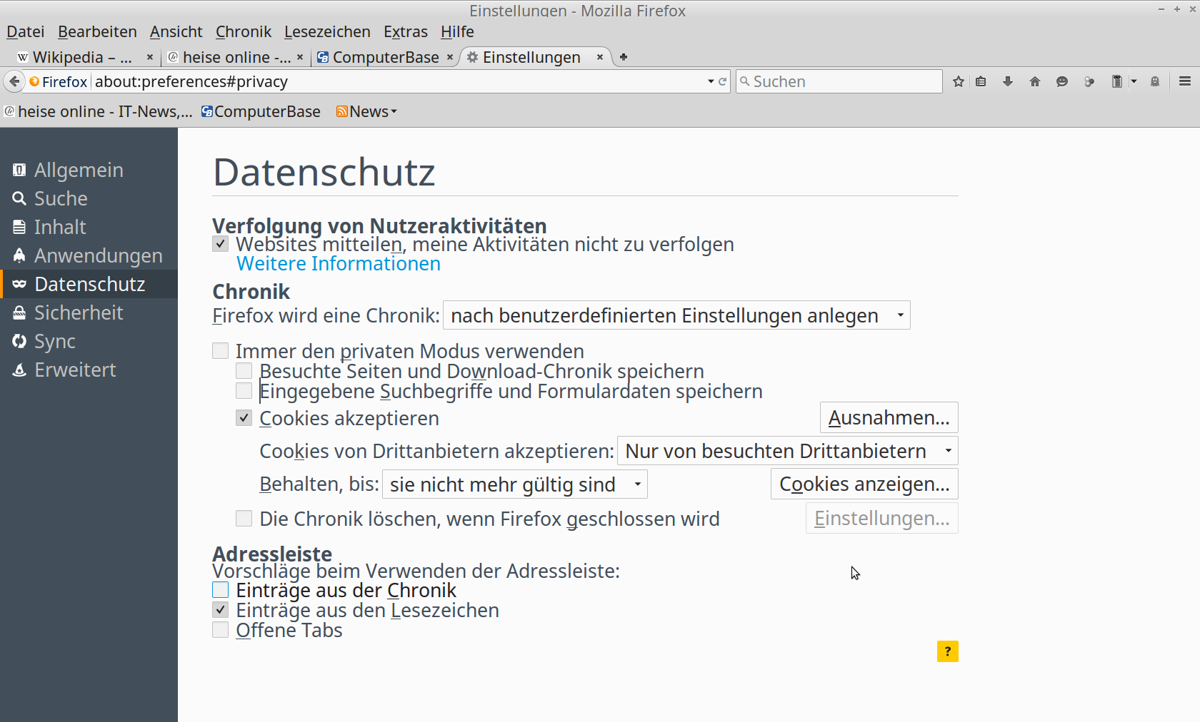

Das gibt es auf meinem FF irgendwie nicht. So sieht das bei mir aus:
Wenn die auch "gesamte bisherige Chronik löschen" gehe, kommt ein Fenster mit dem Titel "gesamte Chronik löschen", in welchem wiederum zwar tatsächlich der Punkt "Webseiten-Einstellungen" vorkommt (so wie in deinem ersten Link), aber dies scheint sich ja auf eine einmalige Aktion zu beziehen, oder? Zudem ist das Häkchen nicht gesetzt.

Edit: Ich habe jetzt mal "nach benutzerdefinierten Einstellungen anlegen" und nur die Cookies aktiviert. Funktioniert trotzdem nicht.
Einen gesonderten Punkt "Website-Einstellungen" gibt es nicht.
