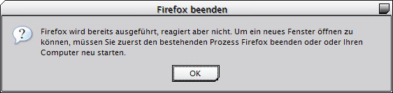

Seit mein AntiVirus Software plötzlich abgeloffen ist habe ich da ein Problem.
Und zwar betrifft es denn Mozilla Firefox 1.5.01.
Beim Starten steht es folgendes:
https://www.computerbase.de/forum/attachments/fehler1-jpg.45919/

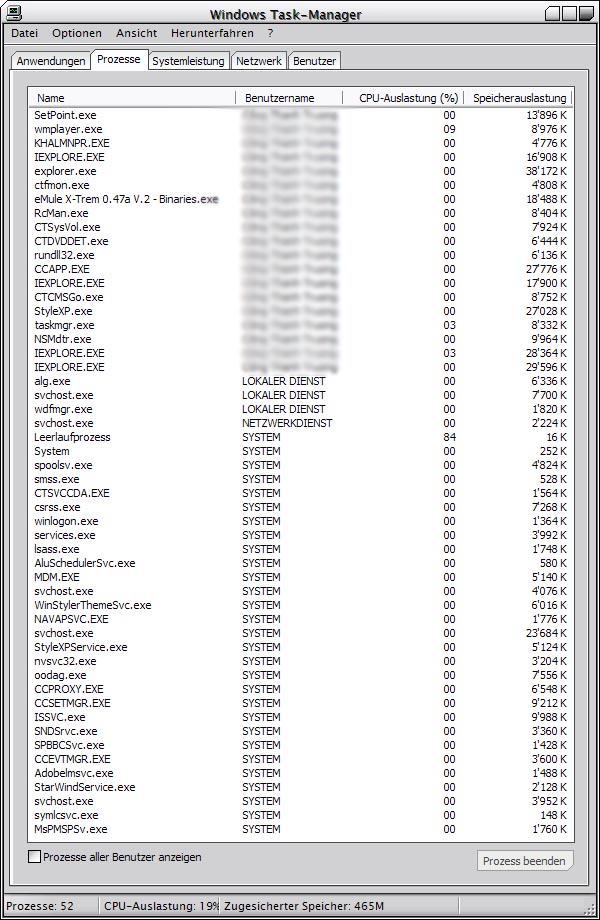

Dabei sagt der Task-Manager etwas ganz anderes, es ist gar keine Firefox gestartet worden, und ich habe etwas umexperimentiert und ein paar Task geschlossen, aber Firefox ist definitiv nicht an.
Hier ein Screenshot von der Task-Manager:
https://www.computerbase.de/forum/attachments/fehler2-jpg.45920/
Der Firefox wurde mehrmals komplett deinstalliert und wieder installiert, allerdings passiert das Problem immer noch.
Neugestartet wurde auch schon mehrmals ;)
Bin ganz offen für euer Meinungen.

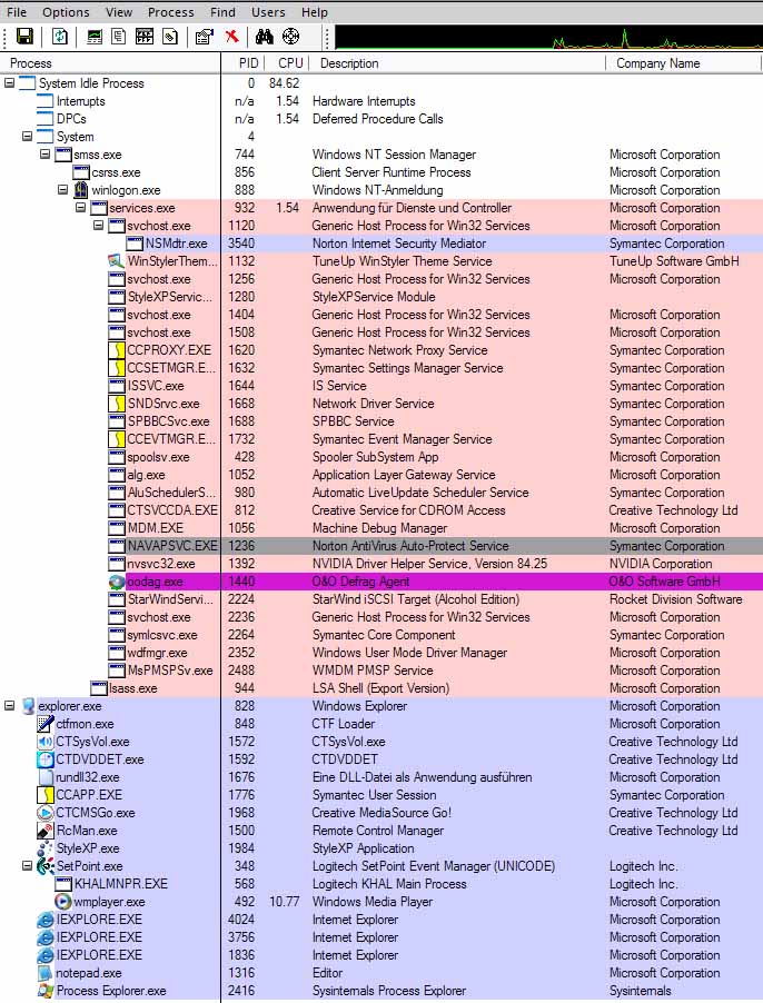

Also, konnte mit der Process Explorer trotzdem nix neues Feststellen, ausser das es die Sache ausfürlicher und leicht verständlicher anzeigt als der Task-Manager :)

Du musst im ProcessExplorer auf "Find Handle" gehen. Da gibst du dann "firefox" oder "firefox.exe" ein. Wenn Firefox nicht geöffnet ist, dürfte er eigentlich nix finden. Ansonsten klickst du mit rechts auf den Eintrag und gehst auf "Close Handle". Solange bis nichts mehr gefunden wird.

Danke, habs durchgeführt und konnt aber trotzdem nicht finden.
Bei meiner Version steht es
"find Handle or DLL"
dann kommt ein such Fenster.
