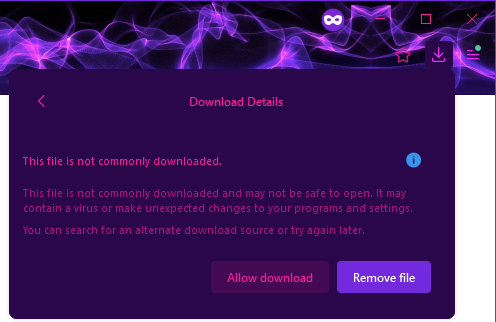

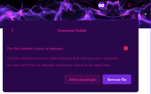

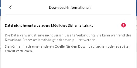

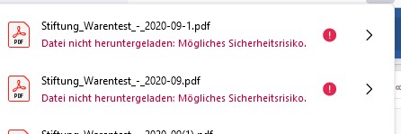

Hier sind die entsprechenden scrrenshots
Das ist ein neues Sicherheitsfeature in Firefox 93. (In Chrome-basierten Browsern gibt es das schon länger.)
In den Release Notes zu Firefox 93 gibt es auch diesen Link, der das Feature genauer erklärt.
Da sieht man auch, das Du beim letzten Screenshot unten die Schaltflächen abgeschnitten hast, wo auch der Download der Datei erlaubt wird.
Das Verhalten lässt sich umstellen in about:config mit der Einstellung: dom.block_download_insecure
