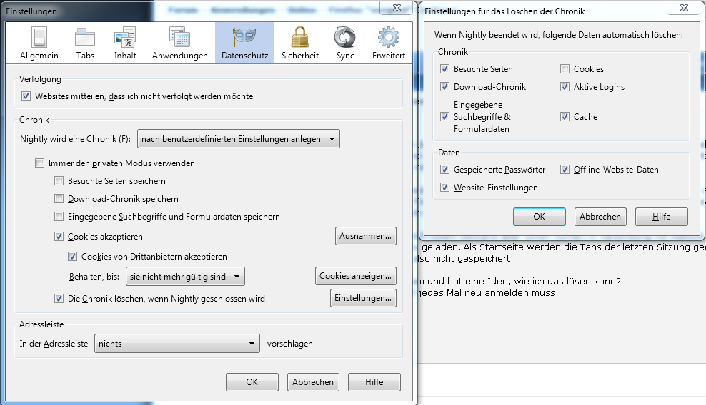

Unter Einstellungen - Datenschutz - "Die Chronik löschen wenn Firefox geschlossen wird" dort unter "Einstellungen" hast du aber aktive Logins nicht drin oder? Sprich das diese gelöscht werden bei schliessen des Browsers. Und bei Cookies "behalten bis" was hast du dort drin?
Extras - Einstellungen - Datenschutz - Chronik löschen ... und dort dann die Einstellungen entsprechend vornehmen ... siehe Screenshot

Ich habe in den Eintstellungen für das Löschen der Chronik nur die Punkte "Cache" und "Download Crhonik" angehakt. Trotzdem tritt das Problem so auf.
