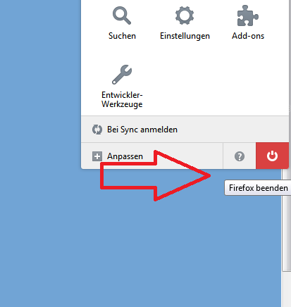

Ist bei mir auch so seit 29.0. Aber über den Firefox beenden Button im Menü geht es dann.
